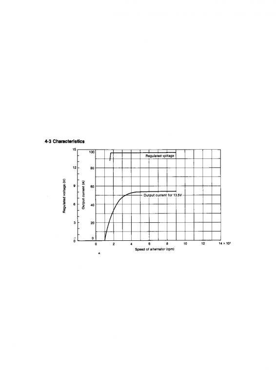

Tittar man på specen på nästan vilken generator som helst så är det en ganska brant kurva i effekt. De ger mycket lite laddning på lågt varvtal ( tomgång ) och sedan måste man upp till nästan över marchfart för att en generator ska producera sitt max. Ladda vid tomgång är således ingen större vits...
Typ en sådan här kurva...
Redigerad av Funkis

Min motor har ca 800RPM i tomgång och 3200RPM som maxvarv. Med standard remskiva på generatorn blir laddningen bara några ampere, med 2,5 ggr utväxling, 35A på tomgång. Det är viss skillnad.
