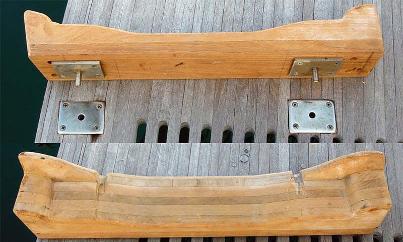

Vi har införskaffat en 3-meters RIB-båt som vi med hjälp av en hydraulisk landgång tänkte lyfta upp på vår badbrygga. Tänkte därför göra en vagga i trä alt. rostfritt men skulle gärna vilja kunna ta av vagga när båten inte används.

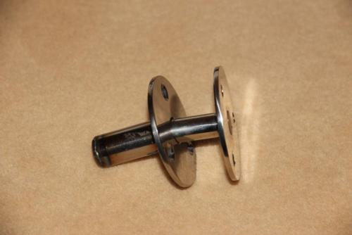

Jag har sett att många har fäste som antingen skruvas i eller "klickas" på plats likt bilderna. Jag har letat överallt efter dessa på nätet men kan inte hitta några. Om någon har några tips var man kan köpa något liknande hade jag varit väldigt tacksam.
Var hittade du bilderna? Kanske börja söka den vägen? Kanske få ett produktnamn?
Tyvärr vet jag inget själv om det på bilderna.
Fast egentligen känns det inte så komplicerat att tillverka nåt liknande själv. Borra hål i en platta, skruva fast, sätt i en matchande bult i vaggan - klart!?
Tjenare, vi har samma typ av "vagga" som du tänker sätta dit, tror att den är byggd av ett båtvarv. Den består i alla fall av kryssfaner ca 70mm tjock som är målad i vitt. Fastskruvad rätt på akterspegeln och badbryggan med hjälp av fästen i rostfritt stål.
