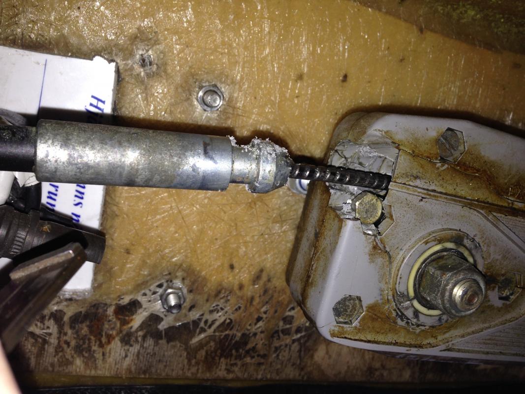

Satt och torrkörde på trailern, då sprack styrväxeln. Tur att den gick sönder på land och inte i sjön ivf.

Kolla vad det är som går så trögt att växeln sprack. Vajern eller motorn? Är Du för stark?
/Claes
Gäst
Ser ju ut som den varit lagad innan, vill du ha gratis lösning så laga den igen och  lås höljet med en u klämma typ liten avgasklämma.
Som sagt. Kolla först varför det går så trögt. Ingen idé att laga eller byta styrväxeln innan grundproblemet är åtgärdat.

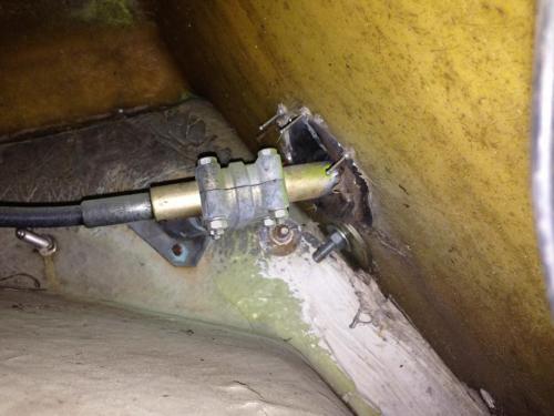

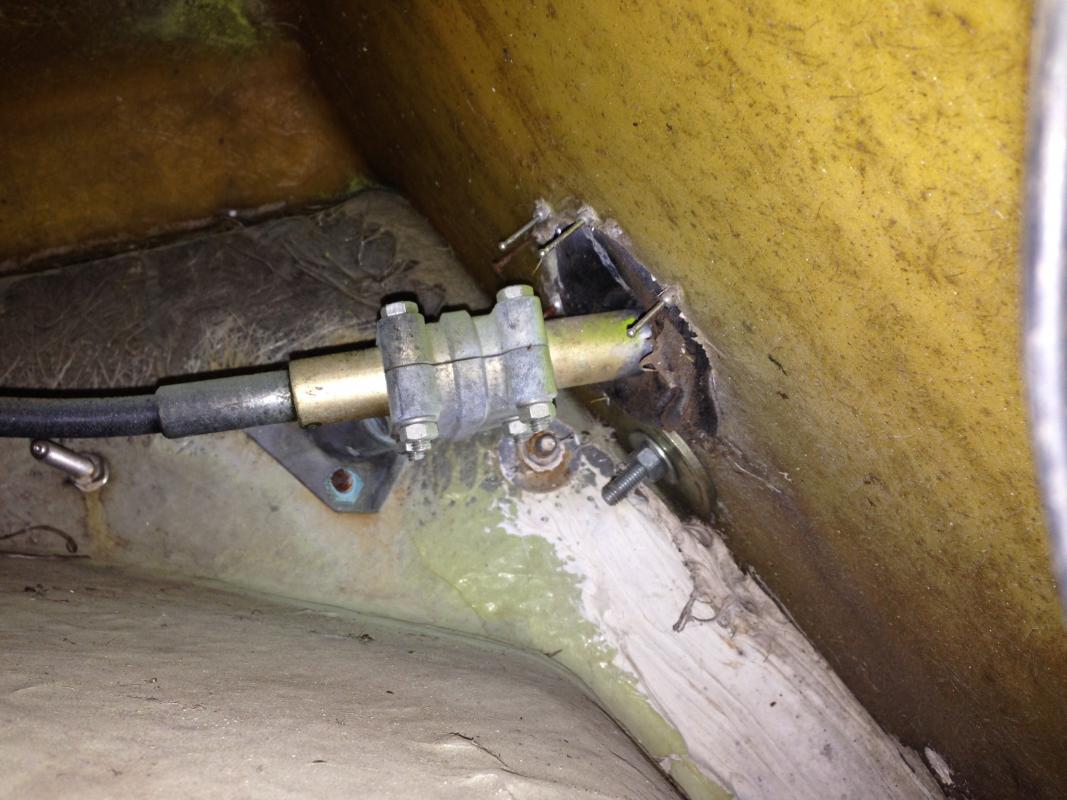

firman sea sea säljer ultraflex,dom har katalog och finns även på nätet,kolla med dom.laga inte den du har är ju viktigt ur både din o andras säkerhet,tänk om den pajar ute på sjön,förövrit ser det ju ut som en klåpare satt fast den,inga brickor muttrar rakt i glasfibern,va är det för båt?.

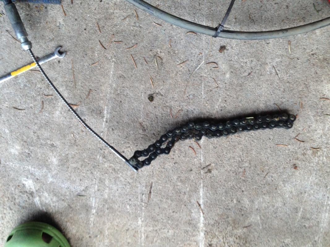

Vajern var nog den största boven, gick väldigt trögt. Sen har nog åldern tagit ut sin rätt på plasten i styrväxeln.
Lär bli svårt att hitta styrväxel som passar vajern... :) Även om man får den att löpa lätt. Verkar vara någon slags kedjevariant. Är nog en utdöd variant.
