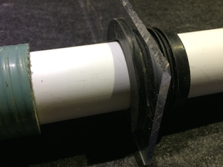

40 mm avloppsrör
38 mm sanitietsslang
övergång 40/50
Nu behöver jag bara en 48 mm hålsåg + lite MS Polymer
Kan behöva en förklaring. Ser en plast eller plåtbit som den svarta muffen sitter i. Symboliserar den tanktaket? Då ser det bra ut i den teoretiska praktiken.
Septislang längst till vänster?
Redigerad av forgus31
Japp, precis så är det.
Jag räknar med att limma allt, jag kan inte se att det skulle bli någon nämnvärd belastning vare sig vid tryck eller undertryck.

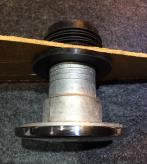

Nu blev det av till sist. Köpte en utpumpnings-stos med lock från Hjertmans. Tyvärr ingen kedja för locket som ju lätt slinter i sjön. Får ordna det på nåt sätt.

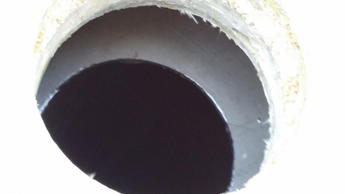

Hålsåg 51 mm med tre hårdmetallskär för tegel och liknande sågade sig lätt ner genom däcket och gnetade sig igenom 2-3 mm syrafast tanktak. För att inte den utsågade disken skulle ramla ner i skittanken slogs den in lite så att den fortfarande hängde kvar och en ståltråd knåpades fast plus snöre knutet i mantåget.
Tanken togs loss för att få till det och lagades då det var ett rätt stort hål som hade småläckt bara då bottensedimentet tätat.
40 mm avloppsrör av plast från byggmarknad hopfogades med vukltejp och röret med stos stoppades ned i däck och hålet i tanken.

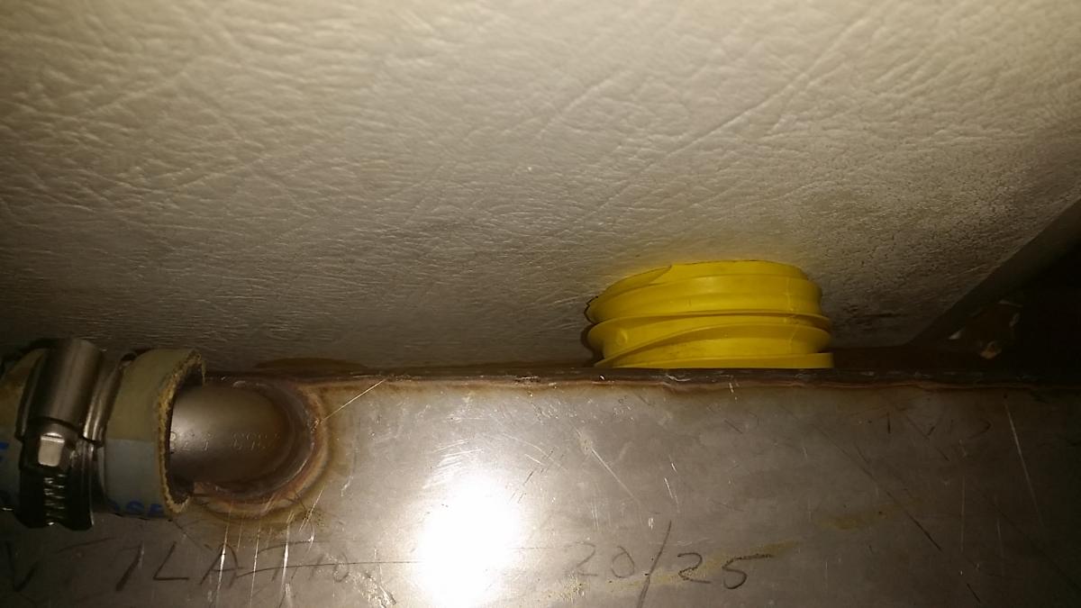

Tätning av mjukt fjädrande gummi tätar mellan däck och tank.
Inga extra rör eller slangar tillkom på detta sätt och installationen blev ganska enkel. Tänkte att tanken inte skulle behöva röras och det hade fixat sig om hålet i däck hade gjorts lite större så tätningen kunnat sättas den vägen men hade ingen större hålsåg. Nu skulle ändå tanken tätas så det blev ändå inget extraarbete.
Glömde tacka för alla goda råd och uppmuntrande inlägg.
Stämde bra med de flesta inlägg och det finns många sätt att inte misslyckas. Gör man misstag är det möjligt att förbättra. T.ex är det inte hundra att det blir luktfritt med den gula tätningsmuffen men lätt att skruva ur hela röret inkl stos och borra större hål och gjuta eller limma anslutning i tanktaket så det blir skittätt. Röret blev snedkapat i botten ja.

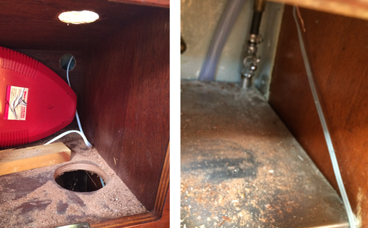

Även jag har grejat lite.
Med ett långt 6 mm borr kom jag igenom däck, skåp och tank.
47 mm hålsåg körde hål i däck. I skåpet fick jag använda vinkelväxel frö att borra. Chucken på växeln klarade in hålsågens tapp men det funkade med dosborr.
Eftersom jag insåg att jag inte skulle kunna köra hål i tanken med vinkelväxeln så fick hålet i botten på skåpet bli 100 mm då kunde jag få in bormaskinen.
Sen var det bara att köra på med hålsågen - som blev slö efter ca halva plåtens tjocklek. Så nu avvaktar jag en ny hålsåg....
Min tanke var att samtidigt ta ett 25 mm hål för en extra avluftning och även ett dykrör för att kunna mäta nivån med. Men eftersom det inte är så lätt att få hål med hålsågen så ska jag se om jag kan borra ett hål för en klämrigskoppling istället. Dykröret blir ett vanligt, hårt kopparrör som sen kopplas till ett U-rör och luftpump.
