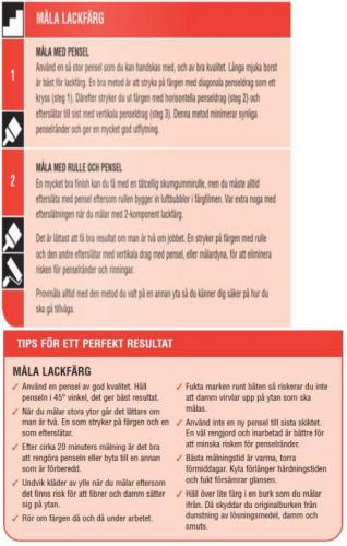

Tipset från Faderullan ovan angående skumrulle omnämndes förr i Internationals metodbok. Detta och fler tips fanns i originalutgåvan enligt bilden* nedan.
Själv följde jag dess råd för många år sedan och blev nöjd med resultatet. Blev visserligen inte spegelblank toplac-yta överallt på friborden för jag hade litet bråttom. Alltför många lager färg i tät följd gav bitvis "apelsinskal" men några rinningar uppstod inte.
Perfekt kulör med topcoatens "gelcoat-grå" i mitt fall, enkelt att bättra. Färgrester kan sparas länge i tätslutande burk och återanvändas med lämplig lösningsmedels-spädning. Finns nog ännu bättre produkter i dag men men.
I TS fall hade jag varit benägen att strunta i utseendet denna säsong och låtit färgen torka ordentligt till nästa vår. Ingen vaxning ännu, blir bara extrajobb om du då vill hyfsa finishen.
