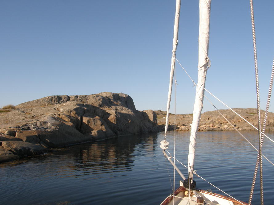

Jag förstyvade förliket med elrör och även med en plastad wire vänd åt rätt håll, som jag najade i pistolhakarna. Wiren har jag nu i den "flygande" klyvaren, vars rulle jag tillverkat av två cykelnav och en plastskärbräda.
