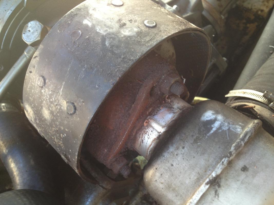

Skall lossa turbon på min Yanmar 4jh-te. Som synes så är ju detta aldrig så lätt som man hoppas. Tre av bultarna som håller turbon mot avgasknät är duktigt rostiga. Hur skall jag ta mig an dessa utan att dra av dem? Värme eller spray? Andra tips?
Redigerad av hummertorsk
Kommer du åt att knacka lite på dem, kanske med en slagmejsel? Värme är alltid bra bara man inte skadar eventuella packningar och annat värmekänsligt
Ta det lugnt och labba med värme, spray, knack och lirk. Alltid trist att dra av av bultar. Lycka till
Bultar vid turbon ser ofta värre ut än vad det är pga att de hettas upp och kyls ner hela tiden
Tror inte dom sitter så jäkligt som det ser ut
Värme är alltid bäst annars ifall de inte lossar utan
Är det dom muttrarna som man ser på bilden du kallar bultar.
Skulle nog börjat att göra rent ändarna på pinbultarna med en stålborst så gott det gick. Speja på nåt rostlösande och vänta en tid.
En ringnyckel som omsluter muttern och sen knacka lite försiktigt. Lossar det inte så värma med nån spetsig låga bara på muttern. Det är ju muttern man vill skall vidga sig.
Precis, pinnbultar. En mutter är loss med hjälp av spray och försiktig övertalning. En gick av :-/ (utan direkt kraft skall tilläggas) Den tredje sitter kvar i väntan på att jag skall dra sönder den oxå. Någon som vet en bra verkstad i Göteborgsområdet som kan hjälpa till att borra ur o gänga om?
Om du vill så kan du försöka borra ut bulten som gick av. Ta en körnare och slå en markering mitt i bulten, borra med en mindre borr. Ta en grövre borr sedan som passar en härdad torx, hålet får inte vara för stort, torx ska hamras fast i hålet. Sedan är det bara att prova skruva. Kanske ska tillägga att du bör spruta rostlösningsolja först och vänta minst ett dygn.

Om du inte har en riktig rostlösare, inte "rostolja", en sån funkar snabbt. Väntar du för länge dunstar den bort. På:t inom några minuter isf?

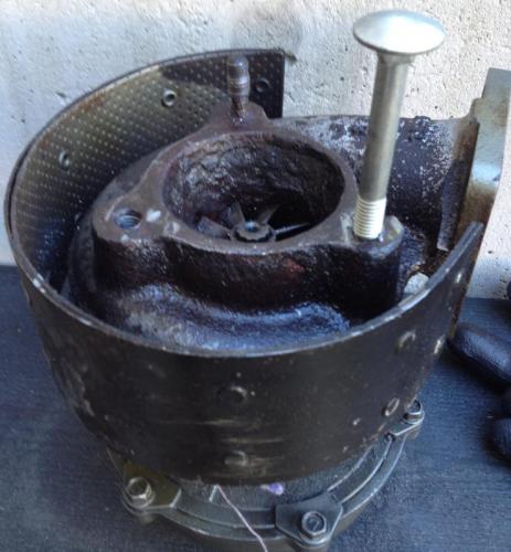

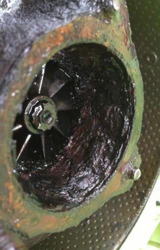

Tack för videon och input från turboservice! Jag tänker att antingen får vi liv i den eller så får jag köpa en ny. Nu har jag äntligen haft lite tid över och har plockat av den från motorn. Verkar som att orsaken till att den kärvat ihop är pga att dethar bildats ett ordentligt lager med rost/koks/avgasavlagringar som hindrar fläkten att röra sig. (Se bild. Den skvallrar även om mina avdragna pinnbultar)
Tips på bra medel att lösa upp detta med? Diesel?

Tjenare , Angående "rosten" i radien på turbinhuset.
När denna rostar sönder får du ett för stort spel mellan Turbinhjul och turbinhus , Detta leder till att mkt av avgaserna läcker förbi utan att utföra något arbete, Som resultat får du en turbo som laddar mindre och senare.
Jag rekomenderar starkt att du byter ut turbinhuset, då detta kommer göra dag och natt på ett så här
slitet turbinhus.
Det du har sittandes där idag, kommer inom en relativt snar framtid vara "förbrukat" och radien blivit allt för stor, Och du kommer få plocka av aggregatet igen .
Mvh Daniel // Svensk Turboservice AB
