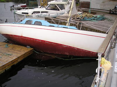

Erkänner att jag har en princip. Vattnet skall vara på utsidan båten.
Så jag rekommenderar en hederlig kölhalning å att du byter genomföringen  och kranen.
Bif. en ärligt stulen bild av en Fingal som kölhalas. Minns inte ägaren men hoppas han förlåter för den goda sakens skull att jag inte frågat om lov.  Förrexten så finns den bilden här på MG
Så Tedde1 byt alltihop. Stoppa in skaftet på en stor skiftnyckel el likn för att hålla mot medan du gängar av kranen och muttern. Om det nu finns ett par klackar därinne i stosen. Inte säkert. Då blir det lite jobbigare, i värsta fall vinkelslip.

Tjusig bild Kalman. Är båten vinschad till det läget med storfallet?
