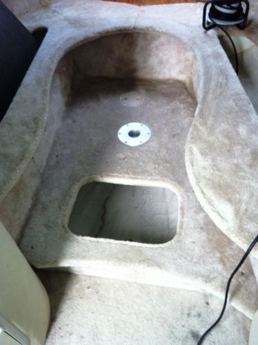

pentaracer 49 Postad 29 April , 2015 Tröttnat på heltäckningsmattan i båten, svårt att hålla rent och ser ganska sunkigt ut tycker jag. Finns här någon annan som lagt in nytt golv i ruffen? Jag tänker mig fusk-teak på golvet men vad skulle man kunna ersätta mattan på väggen med? Dela detta inlägg Länk till inlägg Dela på andra webbplatser

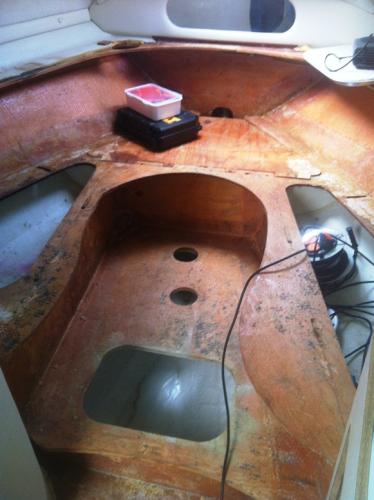

pentaracer 49 Postad 29 April , 2015 Och såhär ser den ut Dela detta inlägg Länk till inlägg Dela på andra webbplatser
larsan 17 Postad 29 April , 2015 Finns färdiga teakpaket o köpa till dom. Kolla med åf här i Sverige. Dela detta inlägg Länk till inlägg Dela på andra webbplatser
Figo 31 Postad 29 April , 2015 Jag rev ut den 15 år gamla heltäckningsmattan i min Regal 242. La in durkplywood 12mm som lackades. Blev riktigt bra och framförallt lätt att hålla rent. Dela detta inlägg Länk till inlägg Dela på andra webbplatser
pentaracer 49 Postad 29 April , 2015 Riktigt tjusigt! Tack för inspiration. Några frågor, Hur tjock plywood? Är den fastlimmad? Hade du heltäckningsmatta på väggbitarna och isåfall, hur fick du det så bra? Dela detta inlägg Länk till inlägg Dela på andra webbplatser

Garpen61 12 Postad 30 April , 2015 Riktigt snyggt, det finns ju sån där fuskteakgolv i nåt gummimaterial, det blir också snyggt och väldigt lättskött. Jag har köpt nya mattor efter en mjölkpappsmall som jag skar ut typ balkongmattta i en bra färg (grå-blå) som jag sätter fast med kardborre (biltema) och kan ta ur och spola med högtryck eller doppa i sjön eller nåt. Blir de slitna skär jag till nya med gamla som mall... Billigt och flexibelt dock inte lika stiligt som riktigt trägolv. Dela detta inlägg Länk till inlägg Dela på andra webbplatser
Capitan 286 Postad 30 April , 2015 Våtrumsmatta som skall likna nåtad teak är rätt ok nere i ruffen. Billigt och enkelt. Kräver dock en jämn yta vilket det garanterat inte är under mattan 1 Dela detta inlägg Länk till inlägg Dela på andra webbplatser
Figo 31 Postad 30 April , 2015 Tack för uppskattande kommentarer. Hela renoveringen av ruffen finns dokumenterad med ord och bild på ett annat forum (boatlife , sök på "Regal 242"). För att svara på några frågor. Durkplywood finns att köpa i de vanligaste båttillbehörsaffärerna. Köpte mitt på Seasea. Golvet är 12mm hel skiva som är limmad med Sika monteringslim. Heltäckningsmattan var förhållandevis enkelt att at ut. Glöm inte munskydd, det är mycket kul som rymmer sig i en över 10 år gammal matta.... Efter att glovet gjorts "rent" från limrester etc så mallade jag av det i wellpapp. Därfter gjorde jag glvskivor av vanligt laminatgolv (billigaste möjligt) för att få en bättre mall. Du får bara en chans att såga ut den slutliga skivan När jag sågat ut och finjusterat de riktiga golvskivorna limmade jag dessa på plats. Därefter lackades allt med 7-8 lager lack. Här är det tycke och smak om man ska lacka eller olja. Jag ville ha ett slitstarkt golv med hög glans så därför valdes lack. På skrovsidorna togs mattan bort. Bakom denna var det limmad skumgummi som var ett h-e att få bort. Därefter limmades skrovskivor (10mm) och därefter vit inredningsmatta. Båda dessa köpta på Hjertmans. Här ser ni några bilder före och under jobbet. Dela detta inlägg Länk till inlägg Dela på andra webbplatser
