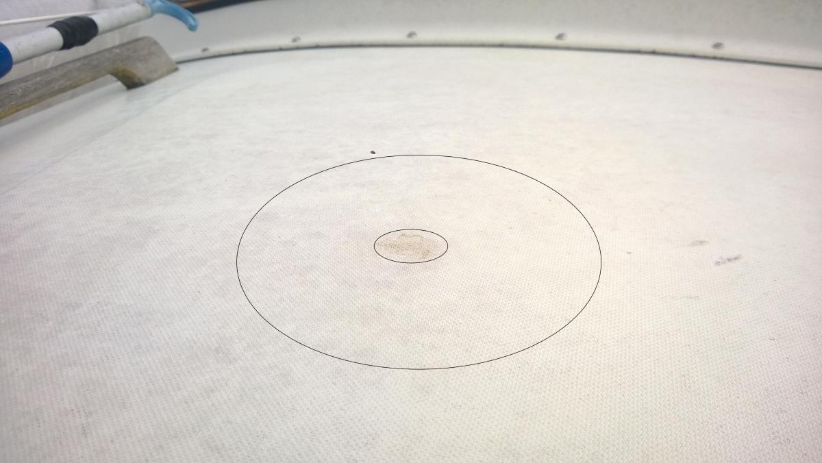

Liten spricka skapat bubla 10-15cm på Rufftak, Albin 25.
Hjälp...
Hej behöver goda råd hur jag skall göra.
Det har tydligen blivit en liten skada i gelcoaten (se inre cirkeln). Skadan är kanske 3mm lång och mikroskopiskt bred, men det verkar som om vatten tagit sig in eller liknande för det har blivit som en bubbla som är mjuk om man lutar sig på den eller sätter foten på den (se stora cirkeln).
Hur lagar man det?
Det är ju ingen slät gelcoat. Skadan sitter på taket på för ruffen.
Någon sa borra ett 10 mm hål uppifrån och försökslipa ut gammalt material och sedan fyll med epoxi eller plast.
Vad tror ni. Jag vill inte att detta sprider sig.
Idéer tack.
// Lars Haag
Går det att öppna från insidan? Brukar bli snyggare....
Allt går men det är ett innertak som är högblankt så jag skulle tro det blir hyffsat fult men det är nig enklare.
Så det är inte ett löst innertak?
Öppna från utsidan då, gröp ur allt blött och plasta igen...
Funderar på att ta en hål såg och öppna inifrån och se hur det ser ut. Jag kan ju alltid ta en plåt eller liknande och täcka med.
Gäst Beeblebronx
Jag tror på ditt förslag att gå inifrån, då halkskyddsmönstret blir svårt att replikera.
Jag skulle använda ett multiverktyg av modell Fein, Festool vekturo.
(Jag angav dessa modellerna bara för att beskriva verktyget)
Jag tror att en hålsåg blir svårare då den har en centrumborr.
Din båt har divinycell som distansmaterial, bara som upplysning om du ska surfa på ämnet.
