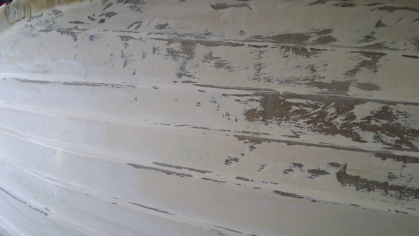

Tog en bild från sidan där glasfibret är framme. Det är så den ser ut på andra sidan med.

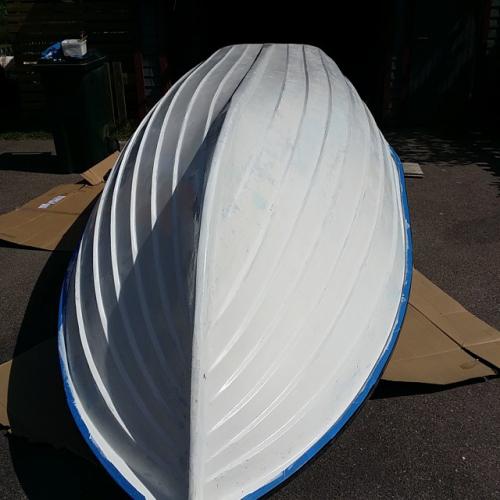

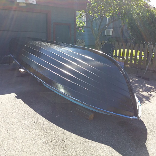

Lite dåligt med uppdateringar från min sida... men sent omsider, bild vitt skrov målat tre vändor med Biltema epoxiprimer. Svart båt bild1 är målad 2 ggr med Biltema  bottenfärg, Bild nr två på farsan som medhjälpare vid två sista lagren svart målat vått i vått för ytglansens skull.
I morgon vänder jag båten och kapar upp insidan för att byta boarden i akterspegeln då den var slut.
Kommer då även måla översidan vit.

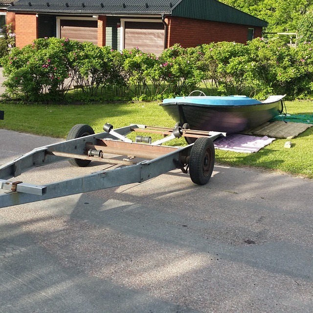

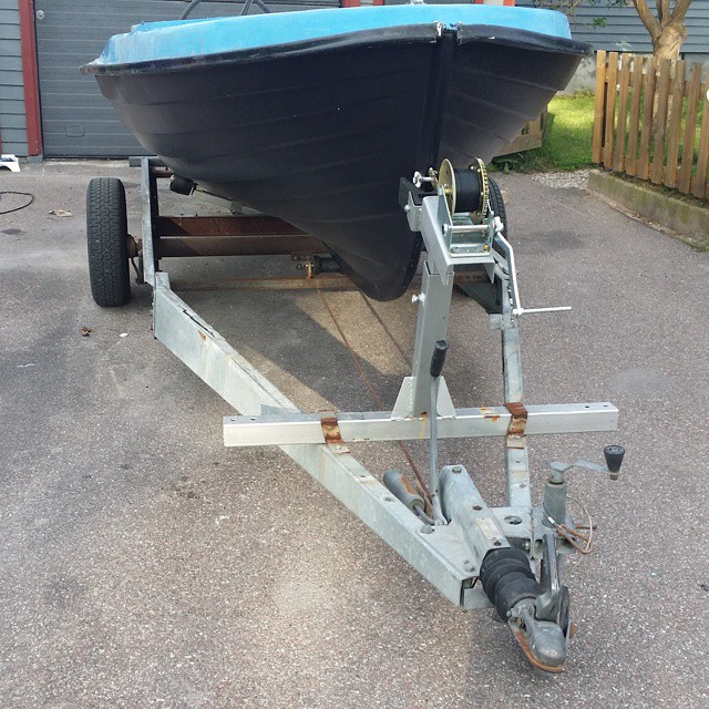

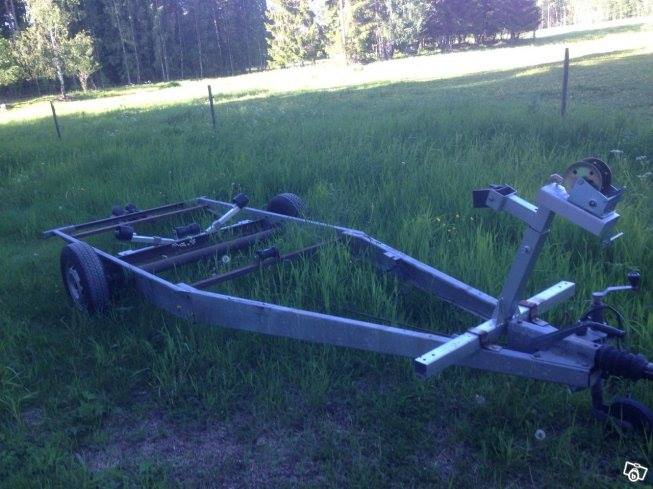

Fixade en trailer byggd på ett gammalt husvagnschassi.

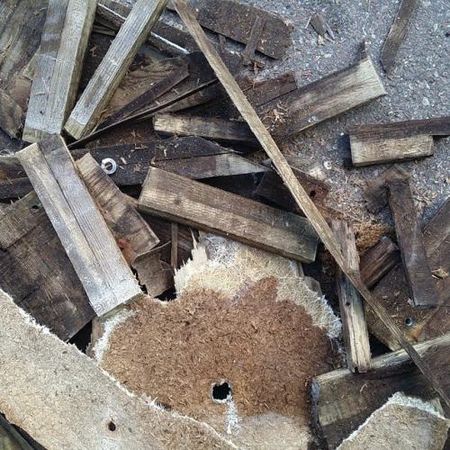

Vände båten idag och drog upp den på trailern, kapade upp aktern från insidan då träet var murket.
Lite bilder från dagens aktiviteter...
Dramatiska bilder på delarna från aktern... :D
