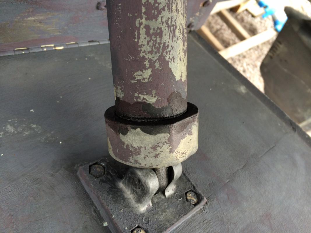

Packbox till läckande trimplan
Har en flipper 850 där ena hydrauliken till trimplanet börjat läcka. Har forskat lite men inte hittat något fabrikat på trimplanen. Kan någon m h a bifogad bil ge en hint om vad det kan tänkas vara för typ och var man kan få tag på delar?
Båten är en Flipper 850 -82 med AQAD40B 165hk. Drev VP280 DP. Det mesta är orginal.
Det ser ut som de Instatrim kolvar jag har på mina trimplan. Nu är det ett par tre år sedan, men jag köpte renoverings/packningssats till mina hos någon av återförsäljarna.
Skruvade isär kolvarna och bytte några packningar och o-ringar, sen var det tätt.
