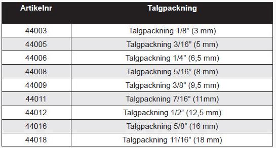

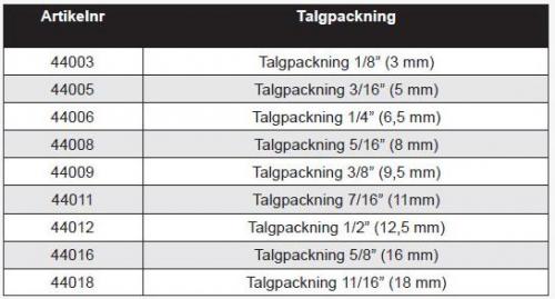

Tack, men..... Capella har i varje fall inte på hemsidan, har mailat dem. Hjertmans har inte 10 mm.
Var på Marinshopen och kollade, de hade flera storlekar men inte 10 mm.
Förstår inte att det är svårt att få tag i, jag kan ju inte vara den enda som kör med antika grejer - eller kanske.  :-)
Dynaflux skrev: Tack, men..... Capella har i varje fall inte på hemsidan, har mailat dem. Hjertmans har inte 10 mm.
Jodå, men under rubriken övrigt.
Albin motor hade f.ö. flätor förra året på webbshoppen men tydligen inte längre. Blir nog med tiden allt svårare att hitta sådana. Särskilt om inte ens personalen känner till dem vid mejlande?
