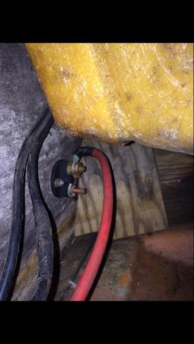

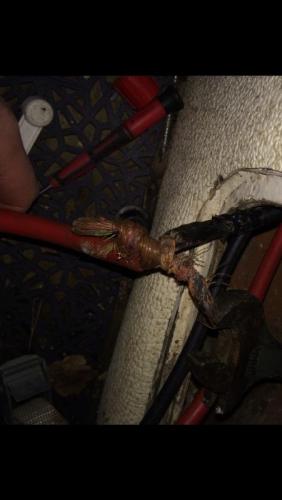

Såg detta hemska när jag började riva i elen... Bakom "elavstängaren" tyckte det luktade lite bränt när jag nötte på och försökte starta motorn.. Allt var snurrat med eltejp som börjat smälta... Värsta jag sett..
Har ni något tips på vad jag kan använda som skarv i detta fallet när kablarna är så grova?

Jag skulle rivit bort kablarna och ersatt med nya utan skarvar men om du absolut vill skarva ska du använda: http://www.bataccenten.se/artikel.php?kid=634-796&sok=&id=22802&sortering=&listmall=1
Pressas med en riktig tång typ: http://www.biltema.se/sv/Verktyg/Handverktyg/Tang-och-Sax/Presstang-2000030671/
Och täcks sen med krympslang med smältlim t.ex. http://www.biltema.se/sv/Bil---MC/Bil-tillbehor/Bil-el/Kabelklammor-och-spannband/Krympslangskit-med-lim-2000034099/
Grova kablar förses med pressade kabelskor. Tyvärr är tången dyr men det finns en sneakvariant, http://www.biltema.se/sv/Verktyg/Handverktyg/Ovrigt/Kabelskopress-2000019420/
Jag brukar låna en riktig tång men fick köpa en Kabelskopress när den riktiga tången inte var tillgänglig. Sätter man Kabelskopressen i ett skruvstycke blir det ganska bra.
Annars går det bra att löda kabelskorna men det krävs en rejäl lödkolv, några hundra Watt eller gas.
Kabelskorna fäster man på en plint eller, bara en rostfri bult med låsmutter.
Man kan även löda en "fulskarv", det är ibland det enklaste.
Använd helst vulktejp till sådana här skarvar.

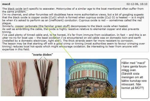

Man växer så lätt in i sina gamla tankebanor och just bra foruminlägg kan ju göra en benägen att börja ifrågasätta dessa. Har dock fortfarande fler synpunkter på lödteknik o kabelisoleringars värmekänslighet, liksom på vad som gör koppartrådar sköra. Men fokuserar istället på olika slag av kopparoxid/ärg. Koppar är ju ett grundämne så åtminstone dess olika oxider borde väl vara utredningsbart?
Något som jag själv alltid undrat över är alltså detta med kopparoxids varierande färg, kort sagt varför finns grön och svart (o även röd) och hur påverkar detta båtars elsystem?
Har klistrat ihop en bild nedan där den välkända grönblå ytskyddande "kyrktaks-ärgen" och "svarta* döden" finns med, dock ej röd oxid. I bildens överdel finns ett urgammalt men bra båtforuminlägg av signaturen Macd (tipstack*) - där alltså just båtkablars oxidering är trådämnet - som i mina ögon sammanfattar denna fråga om kopparoxider.
Varför åldras inte kablar med kyrktaks behag, vad är det egentligen som tycks göra kablar mer utsatta för "svarta dödens oxid"? Har googlat runt litet och åtminstone funnit några uppslagsändar för vidare undersökning, salthalt, värme, kanske syrebrist under kabelisolering??

Jag vet bara att koppar oxiderar först till röd sedan svart och slutligen grön. Så om 50 år kanske de svarta kablarna blir gröna. Det lustiga är att oxideringen är det som ger koppartak mm lång livslängd.
När man förtenner kabeländar industriellt så doppar man först i ett syra bad, sen i flussmedel och sist i tenngrytan. Även svartoxiderad koppar blir ren efter syrabadet.

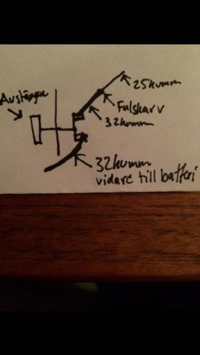

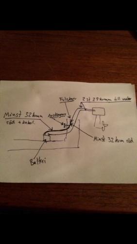

Jag tänkte fråga, tror ni det finns någon anledning till detta:
Från motorn går det 2 st, 25kvmm kablar in under aktertoften (där skarven var)
Sen hade de skarvat den ena med minst 32 kvmm kabel precis innan den kom fram till(röd)
huvudavstängaren. (Bara sista 10 cm) Sen från huvudavstängaren hade de fortsatt med en röd minst 32a. Den svarta går direkt från motorn till minuspolen dvs 25 kvmm hela vägen..
Finns det någon rimlig anledning till att de använde en röd 32a istället för en 25a i slutet innan avstängaren?
Annars kan man väl vara ta bort den röda stumpen och sen sätta på den svarta 25-an som är kvar på huvudavstängaren? Då slipper man ju skarven.. Sen vidare från huvudbrytaren precis som tidigare till + Polen?
Återkoppla gärna om ni tror detta är ok eller om det finns en anledning att den grova kabeln finns där. Känns konstigt för mig men men..
