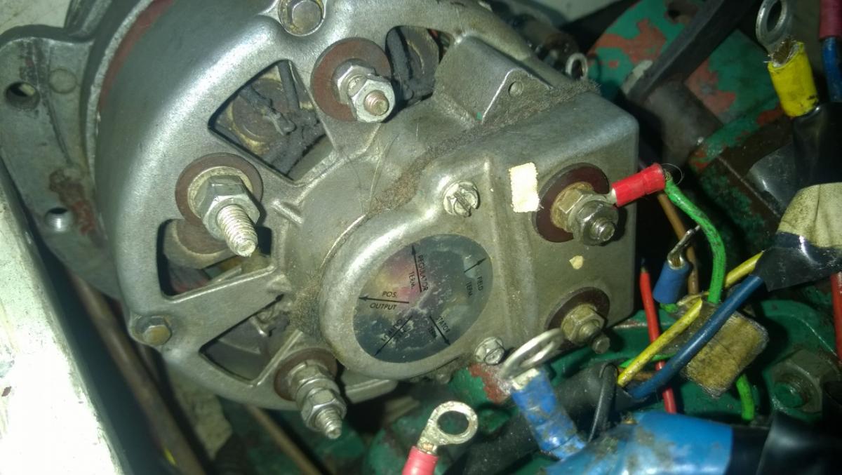

Undrar om det kan tänkas finnas en utgång för varvräknare på denna generator?
Från pinnen längst ned till vänster vidare upp står det:
Output Negativ
Output Positiv
Regulator Term.
Field Term.
(Tom)
Stator Term.
Vad betyder detta?

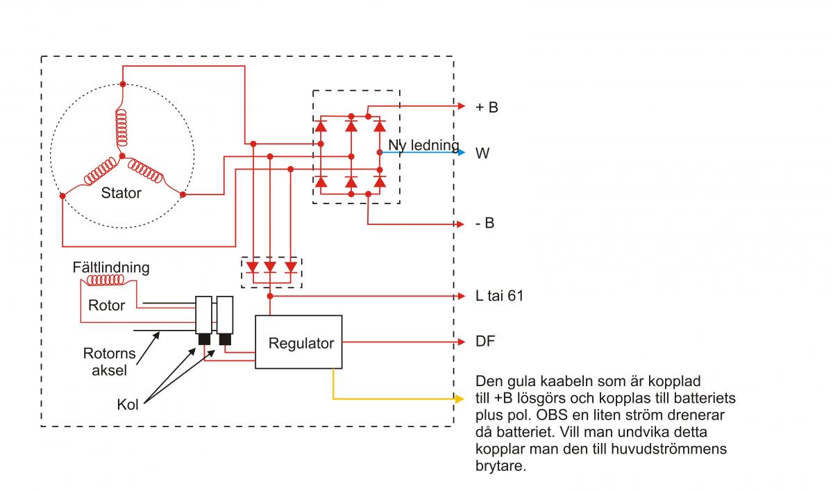

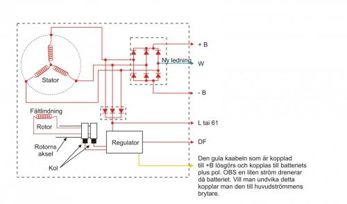

Det är i vilket fall som hellst enkelt att skapa en W-koppling.
Du ser på denna bild "den nya ledningen:
Undrar vad den som heter "Stator Term." är för något?
Prova att mäta mellan den och jord, typ 200V område AC. En del instrument har möjlighet att mäta frekvens, prova med den.
Man kan ju köpa en varvräknare och prova koppla in den. Visar den inget så får man öppna kåpan och sätta sensorkabeln där enl LonlyBird's beskrivning
