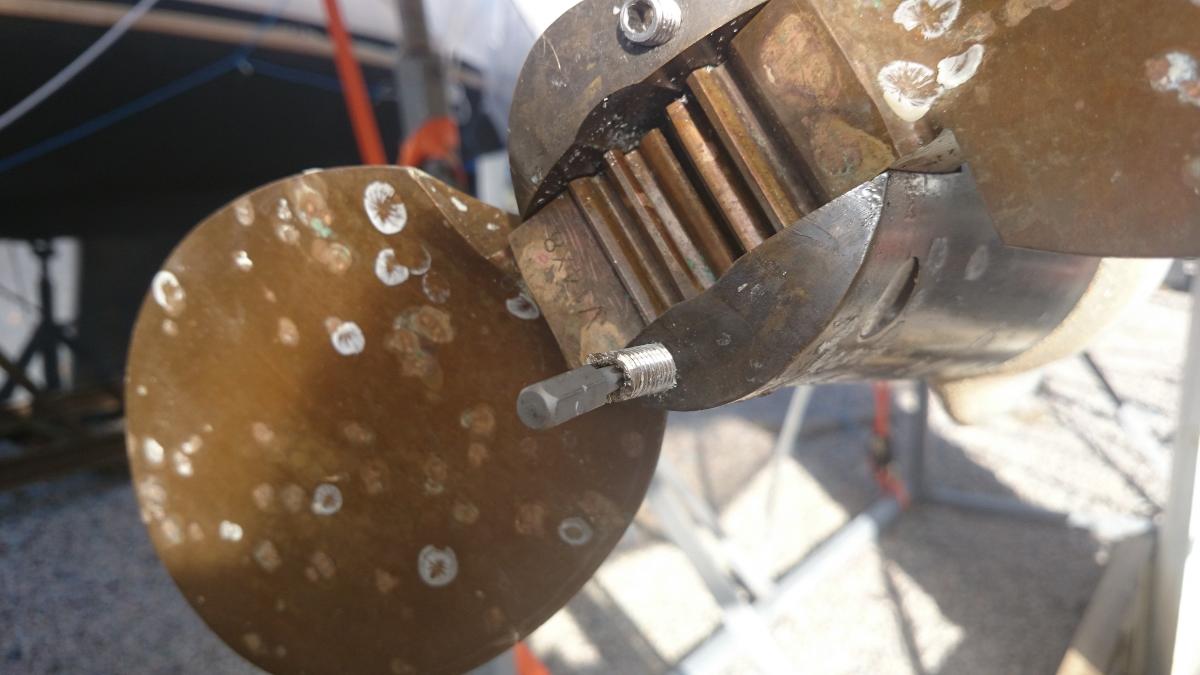

Provar lägga upp bild:

Var lite frustrerad innan på grund av bildstrul, såg jag inte att du lagt in bilder.
Efter koll på dina bilder kommer här ett tips till, det som syns vara kvar av skallen kan man svetsa på en lite större mutter på, blåsa in lite svets i mutterns hål så det blir en ny sexkant skalle på din skruv, kanske en M10 eller M12 vilken som passar bäst, även här är värmen från svetsen positiv, kanske någon tidigare ägare varit rädd att tappa delar av proppen. och saftat år för kung och fosterland och varit frikostig med den starkaste gäng låsningen.

Jag köpte brännaren Crabmeat föreslog, coboltborr och några torx. Borrade ner en bit i insektshålet och hamrade i en torx. Behövde inte slå hårt alls, den gled in lätt. Efter att ha värmt på en stund på godset runt skruven från alla håll kunde jag skruva ut skruven som om den aldrig suttit fast.
