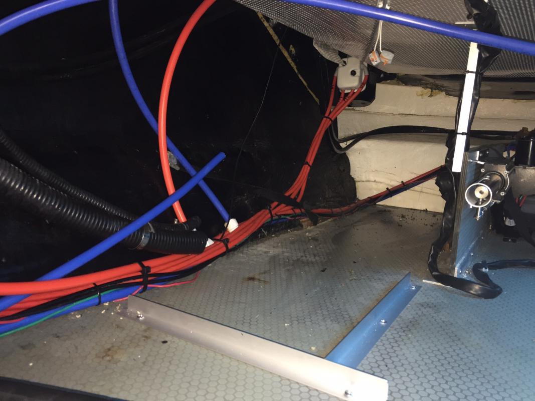

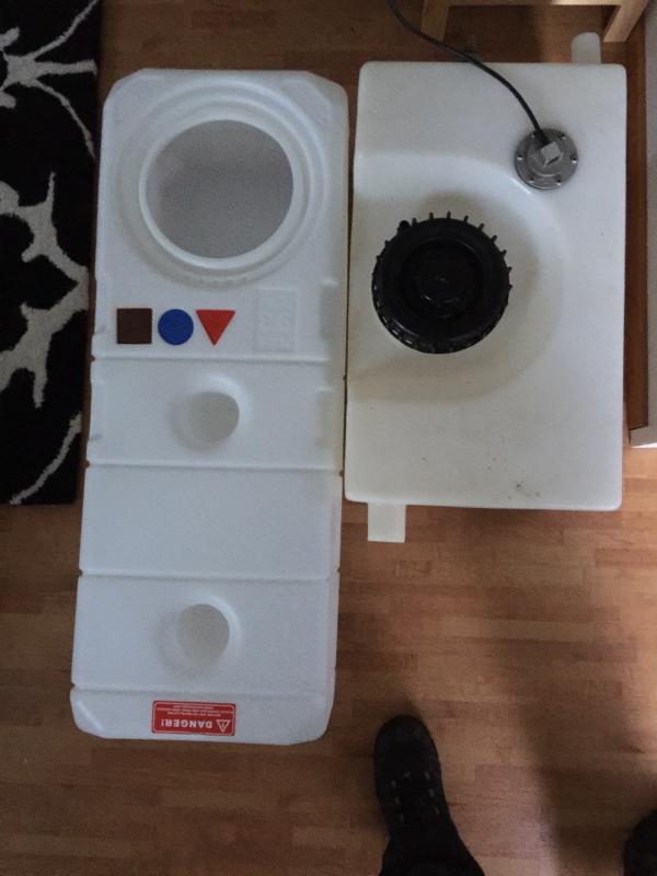

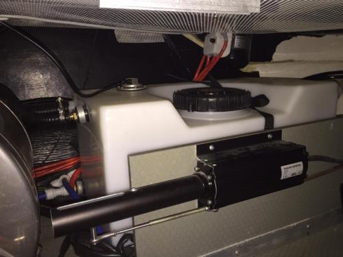

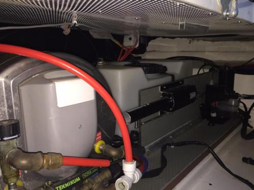

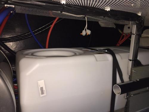

Jag har letat efter en lösning på större vattentank sen jag köpte båten, och hittade en diablo tank på 93L H305xB360xL950 som kändes som den borde gå in.
Jag har en D260 så det är ganska lätt att komma åt tanken och varmvattenberedaren, vet inte hur det är med er som har sexor.

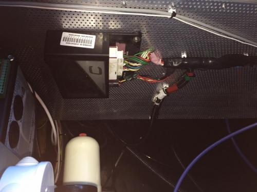

Till vänster om varmvattenberedare satt EVC boxen och tog ganska mycket utrymme som jag behövde för den nya vattentanken, den satt också kanska utsatt där om det blir ett läckage tyckte jag så jag flyttade den ganska rakt upp 40cm så den hamnade i taket i det utrymmet i stället. Jag flyttade beredaren till vänster och fick då plats med den nya tanken, det blev tom några cm mer utrymme för ankarlinan från spelet som ramlar ner där bakom tanken. Bifogar lite före och efter bilder.
