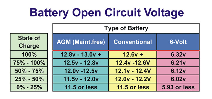

IngemarE 3 651 Postad 3 Augusti , 2018 (redigerade) 2018-07-06 vid 22:19 skrev Olleman82: Blev ingen reklamation för mig, de hänvisar delvis till att det inte är batterier gjorda för deep cycle och delvis till att min mätmetod är fel Jag håller faktiskt delvis med Biltema när det gäller din mätmetod. Du har ju bara laddat ur 10-15% av kapaciteten och drar sedan slutsatsen att batteriet är felaktigt eftersom vilospänningen då hamnat 1,3% för lågt - enligt det summariska databladet. Men om man tittar i datablad för andra AGM/12V-batterier är det inte alls säkert att det är "60%". Se exemplet nedan, finns väldigt många olika med någon tiondel hit eller dit motsvarande just den dryga % avvikelse du mätt. Visst kan man tycka Biltemas datablad skall vara exakt, men det finns många variabler till den spänning du mäter. Jag hade istället laddat ur minst 50%, kanske t.o.m. ända ner till 11,5V för att se verklig totalkapacitet i batteriet. Först då kan man dra ordentliga slutsatser om kapacitetsinnehållet. Redigerad 3 Augusti , 2018 av IngemarE 1 Dela detta inlägg Länk till inlägg Dela på andra webbplatser
Olleman82 113 Postad 3 Augusti , 2018 32 minuter sedan skrev IngemarE: Jag håller faktiskt delvis med Biltema när det gäller din mätmetod. Du har ju bara laddat ur 10-15% av kapaciteten och drar sedan slutsatsen att batteriet är felaktigt eftersom vilospänningen då hamnat 1,3% för lågt - enligt det summariska databladet. Men om man tittar i datablad för andra AGM/12V-batterier är det inte alls säkert att det är "60%". Se exemplet nedan, finns väldigt många olika med någon tiondel hit eller dit motsvarande just den dryga % avvikelse du mätt. Visst kan man tycka Biltemas datablad skall vara exakt, men det finns många variabler till den spänning du mäter. Jag hade istället laddat ur minst 50%, kanske t.o.m. ända ner till 11,5V för att se verklig totalkapacitet i batteriet. Först då kan man dra ordentliga slutsatser om kapacitetsinnehållet. Tack för kommentaren. Jag vet inte riktigt vad du menar med 1,3% för lågt. Antar att du utgår från de siffrorna du postat och inte Biltemas egna? Även om viss avvikelse kam förväntas, åtminstone 0,1V så tycker jag att mina värden är vääldigt avvikande från databladet. Jag är dock intresserad av att lära mig så framåt hösten ska jag testa att göra som du föreslår. ,Olle Dela detta inlägg Länk till inlägg Dela på andra webbplatser
IngemarE 3 651 Postad 3 Augusti , 2018 1,3% är skillnaden mellan 12,75V du tycker det borde vara och 12,58V som du mätte upp. Därifrån fick jag det. Dela detta inlägg Länk till inlägg Dela på andra webbplatser
raol 2 372 Postad 3 Augusti , 2018 Nog vettigare att mäta procent av spannet. 0.1 volt är ungefär tio procent. Dela detta inlägg Länk till inlägg Dela på andra webbplatser
bhemac 2 859 Postad 3 Augusti , 2018 Det är viktigt att komma ihåg att spänningen i ett blybatteri aldrig är en exakt indikator på SOC. Det varierar från batteri till batteri. Dessutom ska man ta hänsyn till temperaturen. Det finns egentligen bara ett sätt att korrekt mäta SOC och det är att mäta syrans densitet. Tyvärr lite svårt med ett AGM-batteri. För att få ett hyggligt resultat så får man göra belastningsprov från det batteriet är nytt. Då får man ett rimligt värde på SOC. Däremellan kan man mäta ström in/ut. Därför är en batteritankmätare som NASA BM-1 en väldigt praktisk grej om man vill ha en enkel koll på hur mycket kräm man har. Det är också väldigt enkelt att göra belastningsprov med BM-1. Dela detta inlägg Länk till inlägg Dela på andra webbplatser
IngemarE 3 651 Postad 3 Augusti , 2018 (redigerade) 1 timme sedan skrev raol: Nog vettigare att mäta procent av spannet. 0.1 volt är ungefär tio procent. Förstår hur du tänker. Men om man väger in alla parametrar som kan spela in, inklusive instrumentens noggrannhet och att TS faktiskt jämför mot en absolutspänning i en tabell, så var min poäng att belysa att denna dryga tiondels volt det handlar om är en väldigt liten del av totalspänningen (som ju är vad som mäts och jämförs med). Och med en annan AGM-tabell även belysa att slutsatsen kan bli att det istället är helt ok. Precis som bhemac tydliggör finns många variabler. Och inte minst det att TS bara laddat ur 10-15% och sedan drar slutsatser om batteriets totalkapacitet är en stor faktor till osäkerhet. Det KAN vara en rätt och riktig indikation, men i mina ögon alldeles för osäkert för att dra slutsatser av. Redigerad 3 Augusti , 2018 av IngemarE Dela detta inlägg Länk till inlägg Dela på andra webbplatser
sicco 0 Postad 3 Augusti , 2018 Förstår också hur du tänker men om man nu mäter 12,7V ena dagen och tex 12,2V dagen efter med samma voltmeter efter att ha ha tagit ut 20% av kapaciteten så tycker iaf jag att detta borde vara ett bra mått på att batteriet inte är friskt. Självklart är det ingen exakt vetenskap men det ger iaf ett grovt mått på om batteriet är kasst eller bra. Får man ett mer tvetydigt resultat, 12,4V tex, så får man väl själv känna efter om det är värt pengarna att byta. Just nu kan jag på vippen ligga ute två nätter och har en vikbar 30W panel. Kommer sätta på 100W nu och kommer kanske byta batterier också men det beror på, 100wattaren kanske räcker. Jag kommer testa det i praktiken snart. Dela detta inlägg Länk till inlägg Dela på andra webbplatser
IngemarE 3 651 Postad 3 Augusti , 2018 58 minuter sedan skrev sicco: Förstår också hur du tänker men om man nu mäter 12,7V ena dagen och tex 12,2V dagen efter med samma voltmeter efter att ha ha tagit ut 20% av kapaciteten så tycker iaf jag att detta borde vara ett bra mått på att batteriet inte är friskt. Visst. Men nu mätte ju TS 12,58V efter uttaget, inte 12,2V. Om det var nere i 12,2V hade det givetvis varit ett annat läge. Dela detta inlägg Länk till inlägg Dela på andra webbplatser
sicco 0 Postad 3 Augusti , 2018 Ja, 12,58 är definitivt ett gränsfall men ändå ett tecken på att batteriet nog inte är tip topp. Mina siffror tog jag bara ur luften för att visa att metodens definitivt kan skilja på friskt och kasst batteri. Dela detta inlägg Länk till inlägg Dela på andra webbplatser
sicco 0 Postad 4 Augusti , 2018 Hade 13,04V när jag lämnade båten igår, då hade batteriet vilat ca 8h efter laddning. Satte på en 20W last över natten, ca 30Ah senare är spänningen 12,20 obelastat för att sen vara 12,30 efter 2h vila. Åker ner imorgon igen och mäter. Har 2st 100Ah dual purpose vanliga plaskbatterier som förbrukare. Dela detta inlägg Länk till inlägg Dela på andra webbplatser
