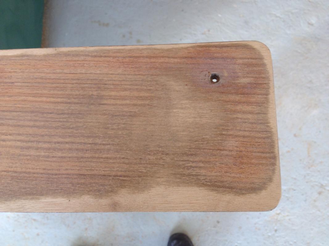

Rorkulten 0 Postad 25 Februari , 2015 Hej Vill gärna ha tips på metod för att renovera teakfaner. Bifogar bild. Jag har slipat bort gammal fernissa och då har vissa områden även faneret blivit bortslipat. Min plan är att betsa med teakbets och sedan lacka teakplankan många gånger. Eller räcker det med att lacka teakbrädan många gånger? Dela detta inlägg Länk till inlägg Dela på andra webbplatser
Caribic410 758 Postad 25 Februari , 2015 ÄR det stora bitar? Komplicerade? Är det verkligen faner? vad är materialet innanför teaken i faneren? Dela detta inlägg Länk till inlägg Dela på andra webbplatser
Caribic410 758 Postad 25 Februari , 2015 Du kan säkert få det hyfsat med bara lack, hållbart om du lackar massor av gånger. Ännu snyggare om du betsar före och om du e skicklig näst intill autentiskt. Dela detta inlägg Länk till inlägg Dela på andra webbplatser
Rorkulten 0 Postad 25 Februari , 2015 ÄR det stora bitar? Komplicerade? Är det verkligen faner? vad är materialet innanför teaken i faneren? Lister som sitter i ruffen för att hålla kvar "soffarna"/madrasserna. Inte speciellt stor yta men typ en dryg meter långa. Dela detta inlägg Länk till inlägg Dela på andra webbplatser
Rorkulten 0 Postad 25 Februari , 2015 Du kan säkert få det hyfsat med bara lack, hållbart om du lackar massor av gånger. Ännu snyggare om du betsar före och om du e skicklig näst intill autentiskt. Hej Vilken typ av bets är fördelaktigast att nyttja? Oljebaserad eller vatten? Dela detta inlägg Länk till inlägg Dela på andra webbplatser
Peter_K 4 376 Postad 25 Februari , 2015 Ser konstigt ut. Är det verkligen fanér? Är det inte teakbetsad teak..?Jag hade först rett ut vad det var. Antingen slipat mer (om det var teak), annars köpt nya lister i massiv teak. Eller målat. Tror att OM det är fanér kommer det se ganska fult ut även med bets på. Om du undrar hur det ser ut när det är lackat - pensla lite vatten på och vänta femton sekunder. Dela detta inlägg Länk till inlägg Dela på andra webbplatser
ChristerN 2 716 Postad 25 Februari , 2015 Håller med flera av ovanstående: Ser inte ut som fanér. Ådringen fortsätter från det ljusare partiet in i det mörkare, slipade partiet. Slipa allt så blekningen blir jämn och förnissa. Dela detta inlägg Länk till inlägg Dela på andra webbplatser
Pentax 724 Postad 25 Februari , 2015 Dessa lister är med all sannolikhet massiva, plywood kallades tidigare kryssfaner beroende på att fanerlagren ligger i varannan riktning och alltid i ojämnt antal lager. En bild på ändträet skulle undanröja alla tvivel. Att betsa på denna ytan blir bara fult, man måste ner till rent trä innan bets om man nödvändigtvis ska ha på det. Kalle Dela detta inlägg Länk till inlägg Dela på andra webbplatser
Rorkulten 0 Postad 25 Februari , 2015 Ser konstigt ut. Är det verkligen fanér? Är det inte teakbetsad teak..? Jag hade först rett ut vad det var. Antingen slipat mer (om det var teak), annars köpt nya lister i massiv teak. Eller målat. Tror att OM det är fanér kommer det se ganska fult ut även med bets på. Om du undrar hur det ser ut när det är lackat - pensla lite vatten på och vänta femton sekunder. Nja jag tror nog det är faner. Och visst blir det fult om jag betsar. Blir nog att köpa massivt teak. Dela detta inlägg Länk till inlägg Dela på andra webbplatser
Rorkulten 0 Postad 25 Februari , 2015 Dessa lister är med all sannolikhet massiva, plywood kallades tidigare kryssfaner beroende på att fanerlagren ligger i varannan riktning och alltid i ojämnt antal lager. En bild på ändträet skulle undanröja alla tvivel. Att betsa på denna ytan blir bara fult, man måste ner till rent trä innan bets om man nödvändigtvis ska ha på det. Kalle Du har förmodligen rätt att det är kryssfaner. Båten är från 79 en Albin Cumulus. Och då valdes givetvis det billigaste. Det blir nog att köpa nytt virke. Kul då blir det fint och jag får något att slöjda med Dela detta inlägg Länk till inlägg Dela på andra webbplatser
Peter_K 4 376 Postad 25 Februari , 2015 Hur ser kortändan ut, bild..? Dela detta inlägg Länk till inlägg Dela på andra webbplatser
Pentax 724 Postad 25 Februari , 2015 Nja jag misstänker att listerna är massiva, mitt resonemang var menat att om man slipat igenom faneret skulle fiberiktningen på det hårdast slipade ytan skulle varit tväs den mindre slipade. Kalle Dela detta inlägg Länk till inlägg Dela på andra webbplatser
