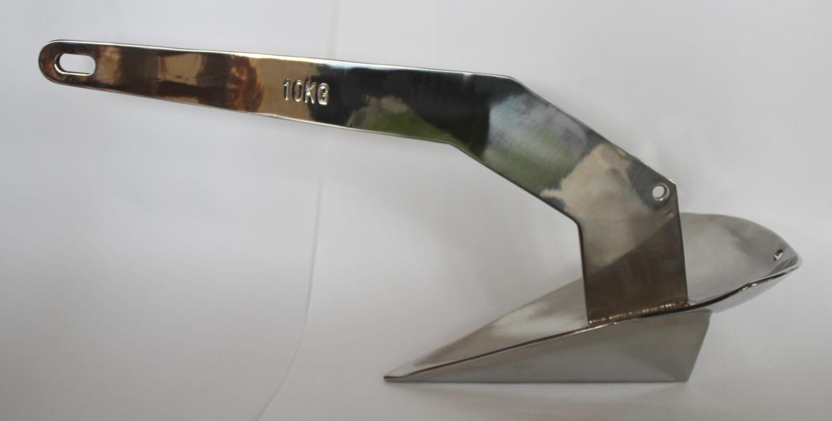

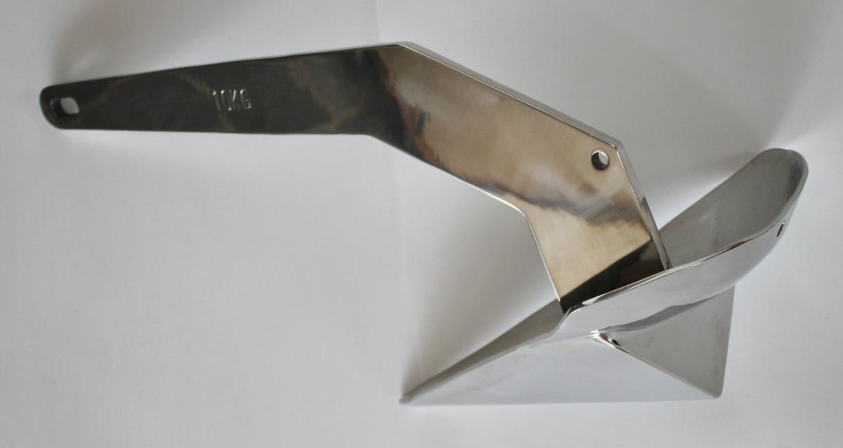

De flesta pratar Bruce. Ingen som har erfarenhet av spade ankare?
Jag har kört med en kopia på Spade i tre säsonger och det funkar kanon.
Sommaren som var med varmt vatten så dök jag och kollade nästan samtliga gånger jag ankrat för att kolla och det såg ut att gräva ner sig bra överallt här på västkusten där jag håller till
Har tagit hem några stycken men inte hunnit få upp de på sidan ännu
Spade, Rocna mm får ju väldigt bra resultat i tester
Tillägas bör att med de påfrestningar som blir när vi ligger ankarade i skyddad naturhamn med båten fäst i berget så krävs det inte särskilt mycket för att hålla båten på plats.
Vad jag försöker säga är att trots att Bruce får dåligt i tester så duger det i regel alldeles utmärkt för ankring i naturhamn
