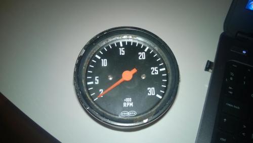

Jag har en Maxi 95 med en Volvo Penta MD2B från dackefejden(-75).
Nu är det så att i höstas så la varvräknaren av. Jag har nu fått testad själva räknaren och den fungerar när den får spänning.
Då är det antingen kabelbrott eller fel på givaren. Jag tycker mig ha summrat kablarna och konstaterat att det inte är något kabelbrott så nu efterfrågar jag tips på om jag kan mäta mig till om givaren fungerar eller inte.... samt var jag kan få tag på en givare till denna gamla motor?
Tacksam för svar!
/Håkan
Finns en firma här i göteborg som heter Davids mekaniska tror jag, brukar annonsera på blocket. Han har iaf mängder av gamla penta och har nästan garanterat givaren.
Jag råkade ut för samma som dig, samtidigt gav min gamla generator upp. Slutade med att jag köpte en ny generator på biltema (universal) och en varvräknare på samma ställe. Kopplade in varvräknaren på den nya generatorn och kalibrerade allt. Lät den gamla givaren sitta kvar fast oinkopplad. Hyffsat billigt och inga problem på 4 år
