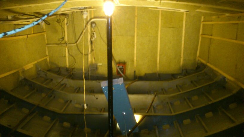

Vi har valt den senaste metoden men med ett litet tillägg. Det känns mest praktiskt genomförbart att lägga isoleringen dikt mot skrovet och så länge det funkar så ska man ju använda den enklaste vägen. För att skydda extra mot kondensering har vi dock innan isoleringen monteras målat alla ytor med en kondensskyddande färg.
Vi har valt GrafoTherm från Kefa. Deras Svenska hemsida hittar du på http://www.kefa.se/. Dock har Kefas olika nationella hemsidor olika mycket innehåll och info. Jag rekomenderar ett besök på deras Amerikanska sida på http://kefacoat.com/ och den Engelska på http://www.kefa-international.com/en/home.html.
Färgen är en högviskös vattenbaserad färg som läggs på i ett skikt om ca 1 mm vått och när det torkar blir det ca 0,5 mm. Värmegenomgångstalet är ungefär samma som kork så själva färgen ger ju en viss isolerande effekt. Färgen är dock diffusionsöppen så det gäller att man har ett ordentligt färgskikt under och inte bar plåt. Färgen kan absorbera fukten i luften utan att den fälls ut som vatten och under torrare perioder andas fukten ut igen. Den kan absorbera ungefär 0,5 liter vatten per kvadratmeter innan någon kondens fälls ut.
Man ska helst använda en högtrycksspruta när man applicerar färgen. Vi målade först styrhytten med pensel och roller eftersom vi villa börja isolera där och däckshuset var inte klar för att målas. Det var väldigt tidsödande att måla runt alla spant etc, och vi fick gå över minst tre gånger för att få på tillräckligt med färg. När det var dags för däckshuset hyrde vi en spruta. Det gick på ca två timmar att måla allting och ytan är totalt ca 100 m^2. Då man inte är så erfaren så var det svårt att veta hur tjockt lager man la på så vi gick över alla ytor flera gånger tills vi hade gjort av med så mycket färg som vi skulle.
Såklart körde vi med stenull och vi tog Paroc eXtra plus. I styrhytten är det (tyvärr) bara 70 mm i taket, 70 mm i väggens övre del kring fönstrena och 120 mm i väggens undre del. I däckshuset fanns det plats för 120 mm i taket och 215 mm i väggarna. På väggarna har vi lagt först 145 mm i en riktning och sen 70 mm utanpå det i andra riktningen. På så sätt undviker vi helt spalter i isoleringen och köldbryggor från reglarna.
Så nu är det bara att hålla tummarna för att mina teorier stämmer och att vi inte får några kondensproblem. Vi får återkomma om ett antal år och meddela hur det har gått…
Glömde nämna att där isoleringen ligger direkt mot skrovet på min båt, är det målat med kondensskyddande färg.
OK, Here is the story....
1. målas med färg med massor av zinki(primer)
2. målas med protector som är uv/fett/vatten beständig
2. isoleras med stenull
4. på med inredning
