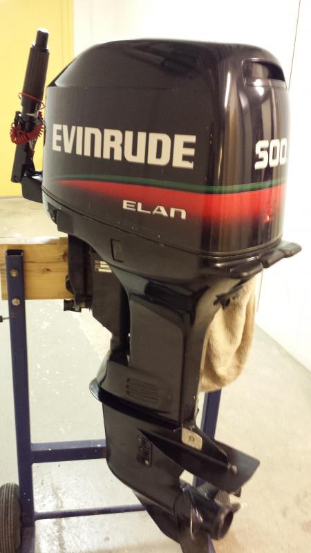

INGEN GNISTA! EVINRUDE ELAN 25 1995
Hej har en Evinrude Elan 25hk 1995 ej elstart. som det inte är någon gnista på, när jag började felsöka motorn så fick jag gnista på den och sen helt plötsligt ingen gnista alls igen, lämnade då in motorn på en verkstad och dom började gissa på bla sensorn under svänghjulet, så dom testade med en annan men ingen skillnad, sen testade dom med en annan power pack Sa dom,  men dom sa att min var hel eftersom det inte blev nån skillnad. så dom trodde att det kunde vara Statorn som gett upp så jag köpte en från usa och testade med den..
ingen skillnad. kanske ska tillägga att jag har kopplat ur dödaren. och testat dragit i snöret men lika död
så nu vet jag inte hur jag ska bära mig åt för att gå vidare, men jag lånade en multimeter av en kompis för att mäta upp om det kan vara kabelbrott på enheterna som finns, men vad ska värderna vara på respektive enheter, hört att det inte går att mäta cd-boxen iaf.
vet inte om informationen gav er nåt men kommentera om det behövs mer info!
//Christoffer
