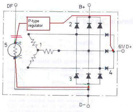

bhemac 2 859 Postad 28 November , 2017 2 timmar sedan, Braempa säger: Generatorn är ju en spole så kan tänka mig att det kan vara det som är problemet. Jo men mellan "spolen" och utgången sitter det dioder. Med någon form av ballast bör det inte bli någon kraftig transient. Bryter jag mellan regulator och fältlindnig (och ev jordar) bör strömmen dyka direkt. Ev skulle man använda senseledningen, sjunker spänningen på den så stiger generatorspänningen. Det bör fungera tvärtom också. -- Jag sökte lite och det verkar finnas två läger: 1. Gör det inte, då lägger generatorn av. 2. Jag har gjorde det och inget hände. "no problem. If there is no connection to the field windings there will be no leccy produced and therefore no problem. I had to do this after my regulator failed open ( ie battery volts went up to 18!) on passage from plymouth to falmout in windless conditions and there was no damage done. New regulator and everything back to normal" Diskussionerna påminner strakt om synpunkterna på om man kan korta ekolodskabeln. Dela detta inlägg Länk till inlägg Dela på andra webbplatser

SteX 4 Postad 28 November , 2017 52 minuter sedan, bhemac säger: Bryter jag mellan regulator och fältlindnig (och ev jordar) bör strömmen dyka direkt. Nej så brukar det normalt inte vara. När en generator är igång fortsätter den att ge laddning även om magnetisereingsströmmen bryts. Prova själv så får du se att det är så. Det är därför man måste stoppa motorn och göra en återstart utan magnetiseringsström för att koppla bort generatorn. Jag vill påstå att det aldrig behövs att stoppa laddningen eftersom regleringen i generatorn ser till att det inte blir för hög spänning på batteriet. Dela detta inlägg Länk till inlägg Dela på andra webbplatser

bhemac 2 859 Postad 28 November , 2017 3 minuter sedan, SteX säger: När en generator är igång fortsätter den att ge laddning även om magnetisereingsströmmen bryts. Nej, den kan ge lite spänning men absolut inte fullt. Varför skulle man annars ha regleringen. Svårt att prova, man måste riva isär generatorn. OBS tändningssystemet har inget att göra med generatorn mer än att ge en liten puff för att komma igång. Dela detta inlägg Länk till inlägg Dela på andra webbplatser

SteX 4 Postad 28 November , 2017 4 minuter sedan, bhemac säger: Nej, den kan ge lite spänning men absolut inte fullt. Varför skulle man annars ha regleringen. Svårt att prova, man måste riva isär generatorn. OBS tändningssystemet har inget att göra med generatorn mer än att ge en liten puff för att komma igång. Jag hade en brytare på min förra båt där jag kunde stänga av spänningen. Jag var tvungen att stänga motorn annars fortsatte den Valeo generatorn att ladda fullt ändå. Dela detta inlägg Länk till inlägg Dela på andra webbplatser

bhemac 2 859 Postad 28 November , 2017 3 timmar sedan, SteX säger: Jag var tvungen att stänga motorn annars fortsatte den Valeo generatorn att ladda fullt ändå Ja men så är det. Generatorn lever sitt eget liv. Generatorn har inget med instrumentpanel/tändlås att göra. med ett undantag, en kabel mellan D+/61 till laddlampan som på andra sidan kopplar till + via tändlåset. Lampan lyser när generatorn inte laddar. Man kopplar via tändlåset för att lampan inte ska lysa alltid. Har man en motor utan elektriskt stopp så kan man slå av tändlåset, generatorn kommer att fortsätta ladda ändå. För att bryta fältlindningen bryter man vid de röda linjerna i bilden nedan. Vad jag nu hört är att det inte är helt ovanligt att generatorns regulator går sönder och att det, åtminstone för vissa typer, innebär att generatorn vräker på med allt vad den har och det kommer att förstöra de dyra batterierna. Jag tänker inte ta den risken. Dela detta inlägg Länk till inlägg Dela på andra webbplatser
