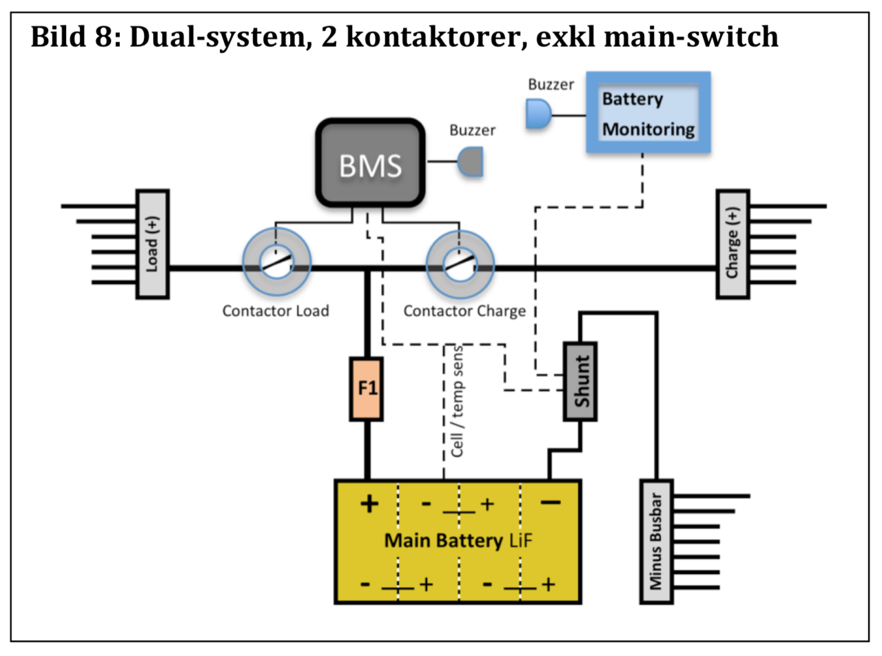

bhemac 2 859 Postad 22 September , 2018 2018-09-22 vid 14:38 skrev ChristerN: Det som verkar smart med det länkade systemet är att hela LiFePO-systemet tas bort från laddningen när det blir fullt och förbrukare (och startbatteri ifall det behövs) ligger kvar på solpanels-/landströms-/generator-laddning. Det där förstod jag inte. Funktionen är exakt densamma som med ett BMS123 + BMS123 relay. (se bilder, deras "dualsystem" och det dubbla BMS relät) Priserna ligger högt, de säljer tex "BMS paket 200Ah 12" för 21tkr. Exakt samma grejer säljer GWL för drygt 13 tkr. Det verkar vara ytterligare en lycksökare i litium branschen. Ingen omsättning 2017 och adress till en villa..... Dela detta inlägg Länk till inlägg Dela på andra webbplatser
ChristerN 2 573 Postad 23 September , 2018 2018-09-22 vid 15:43 skrev bhemac: Det där förstod jag inte. Funktionen är exakt densamma som med ett BMS123 + BMS123 relay. (se bilder, deras "dualsystem" och det dubbla BMS relät) Priserna ligger högt, de säljer tex "BMS paket 200Ah 12" för 21tkr. Exakt samma grejer säljer GWL för drygt 13 tkr. Det verkar vara ytterligare en lycksökare i litium branschen. Ingen omsättning 2017 och adress till en villa..... OK, hade inte snappat att det fanns BMS123 relay. Sorry 😯 Tycker det verkar bra men håller med om dina kommentarer om firman. Slog faktiskt också upp dem. 1 Dela detta inlägg Länk till inlägg Dela på andra webbplatser
