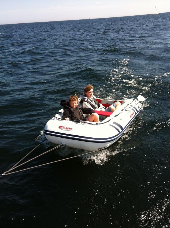

Hittade en Bild på en jolle som vi visserligen sålt men som jag var nöjd med….
Den är 3,65 lång och passar även två vuxna. Planar inte med en 4 hkr.
Högtrycksdurk och relativt lätt att packa ihop. Och årorna sitter, som du ser, så långt ner på sidan av pontonen att man inte får den i häcken när man vill sitta där själv...
Och att sätta draglinan via en ring så att du får ett jämt fördelat drag - det tipset fick jag själv här på Maringuiden. Ringar finns i båttillbehörsaffären. Eller så köper du en sådan avsedd för en gunga...
Redigerad av Funkis
