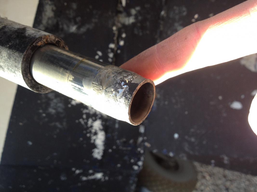

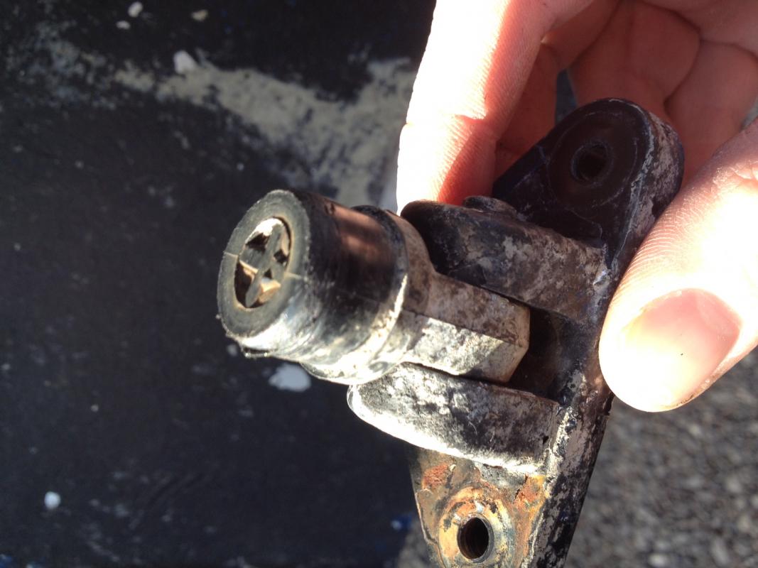

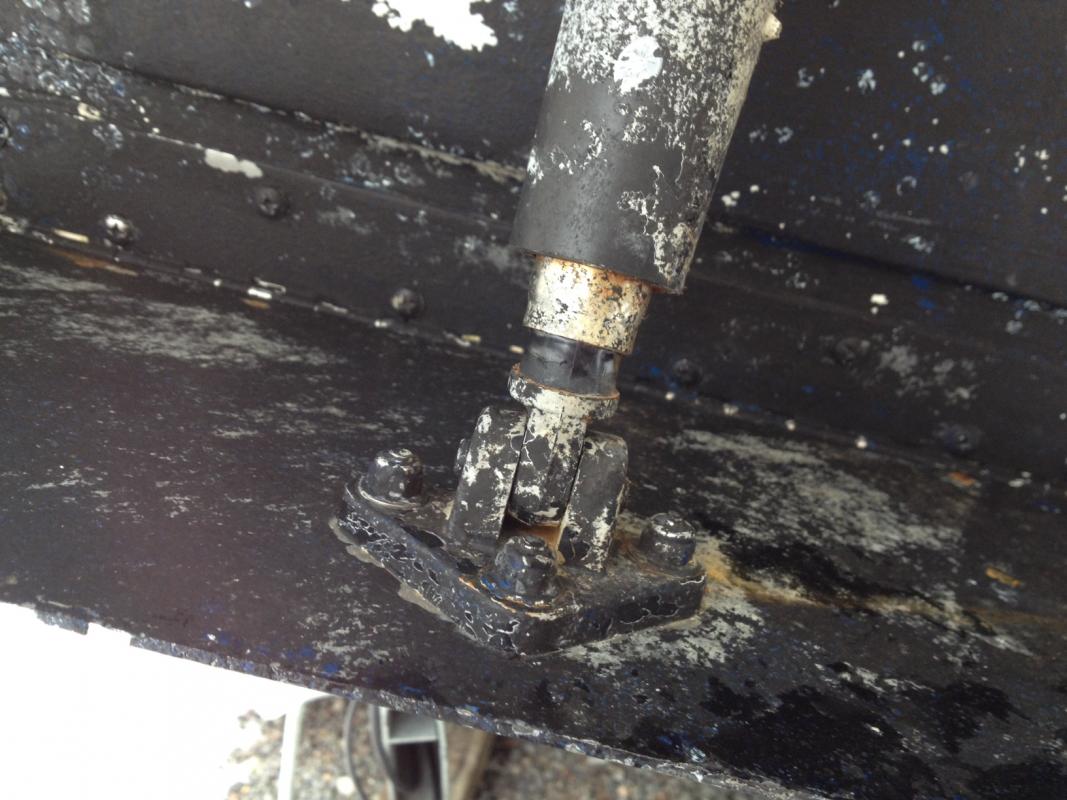

Pontus_pf 3 Postad 22 Mars , 2015 Nu har jag tittat lite till och den verkar bara ha hoppat loss. Fästet på trimplanet är av plast och verkar bara vara intryckt i cylinderns rör och sen har man klämt fast röret över fästets plastplugg. Jag tror det har kommit smygandes ett par säsonger. Det syns inte på bilden men man ser på plastpluggen att det varit algbeväxtning längst ut men inte längre in så det sista skedde efter upptagning. Hur som helst, några tips på hur jag ska göra? Känns svårt att på plats vid båten utvidga röret igen så att jag får in plastfästet igen, och sen försöka klämma fast röret igen (måste ha specialverktyg med...). Eftersom det bara är plast känns det lite klent att försöka fila ner plasten, borra hål genom rör och plast, och dra bult igenom. Finns det metallfästen att köpa kanske? Eller kan jag fila ner plasten och sen använda något tätningsmassa som håller det på plats? Får ju dock inte kladda för mycket så att massan åker för högt upp i cylindern. Här är röret som åker in ut i cylindern. Här är plastfästet. Här ska det in men är för trångt. Dela detta inlägg Länk till inlägg Dela på andra webbplatser
Pontus_pf 3 Postad 22 Mars , 2015 (redigerade) Såg nu på Seasea:s hemsida att plastpluggen verkar höra till cylindern: http://www.hjertmans.se/produkter/styrning-reglage/trimplan/trimplanstillbehor/cylinder-reserv-lenco och sen säljs bara fästet separat så här: http://www.hjertmans.se/produkter/styrning-reglage/trimplan/trimplanstillbehor/trimplansfaste-nedre-lenco Inte så sugen på att köpa två nya cylindrar med tätning mot skrov och allt vad det inntebär förutom pengarna, när cylindern i sig fungerar. Om någon har tips på att göra nåt eget att ersätta plastpluggen med så är det uppskattat. Ska man köpa en solid stång som precis går in i röret, täta med någon massa? Och sen borra igenom allt och sätta en bult så att det sitter kvar sen? Redigerad 22 Mars , 2015 av Pontus_pf Dela detta inlägg Länk till inlägg Dela på andra webbplatser

Rollen 553 Postad 22 Mars , 2015 (redigerade) Nu har jag tittat lite till och den verkar bara ha hoppat loss. Fästet på trimplanet är av plast och verkar bara vara intryckt i cylinderns rör och sen har man klämt fast röret över fästets plastplugg. Jag tror det har kommit smygandes ett par säsonger. Det syns inte på bilden men man ser på plastpluggen att det varit algbeväxtning längst ut men inte längre in så det sista skedde efter upptagning. Hur som helst, några tips på hur jag ska göra? Känns svårt att på plats vid båten utvidga röret igen så att jag får in plastfästet igen, och sen försöka klämma fast röret igen (måste ha specialverktyg med...). Eftersom det bara är plast känns det lite klent att försöka fila ner plasten, borra hål genom rör och plast, och dra bult igenom. Finns det metallfästen att köpa kanske? Eller kan jag fila ner plasten och sen använda något tätningsmassa som håller det på plats? Får ju dock inte kladda för mycket så att massan åker för högt upp i cylindern. Här är röret som åker in ut i cylindern. bild 1.JPG Här är plastfästet. bild 2.JPG Här ska det in men är för trångt. bild 3.JPG Om ändstyckena har krupit ut under en längre tid, kan det kanske vara så att det har varit vatten i kolvstängerna, som har frusit på vintern och tryckt ut dem. Jag skulle fila till plasten så att man får in dem. Sen borra ett hål rakt igenom, och montera en M6 skruv och mutter. Det kommer nog att sitta lika bra som förut. Redigerad 22 Mars , 2015 av Rollen Dela detta inlägg Länk till inlägg Dela på andra webbplatser
Pontus_pf 3 Postad 23 Mars , 2015 Om ändstyckena har krupit ut under en längre tid, kan det kanske vara så att det har varit vatten i kolvstängerna, som har frusit på vintern och tryckt ut dem. Jag skulle fila till plasten så att man får in dem. Sen borra ett hål rakt igenom, och montera en M6 skruv och mutter. Det kommer nog att sitta lika bra som förut. Tycker du jag ska försöka täta med någon massa samtidigt (och i så fall tips på vad) eller kvittar det tror du? Dela detta inlägg Länk till inlägg Dela på andra webbplatser
Rollen 553 Postad 24 Mars , 2015 Om ändstyckena har krupit ut under en längre tid, kan det kanske vara så att det har varit vatten i kolvstängerna, som har frusit på vintern och tryckt ut dem. Jag skulle fila till plasten så att man får in dem. Sen borra ett hål rakt igenom, och montera en M6 skruv och mutter. Det kommer nog att sitta lika bra som förut. Tycker du jag ska försöka täta med någon massa samtidigt (och i så fall tips på vad) eller kvittar det tror du? Jag tror det går lika bra utan tätningsmassa. Dela detta inlägg Länk till inlägg Dela på andra webbplatser
