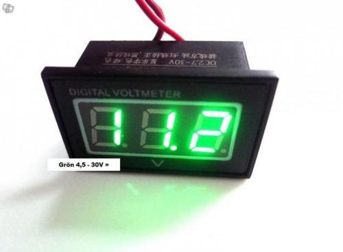

Ska sätta några voltmetrar i min el-panel för att se vad som händer när jag laddar batteribankarna med motorn.
Någon säljer just nu LED- voltmeter i olika färger... Någon som testat dem?
Eller andra förslag?
Har redan battmeter så detta är ett komplement.
Antar att du hittat dessa på tradera? det är kina grejer men troligtvis bra grejer, köpte liknande modul fast för temperatur, fungerade bra tills batteriet tog slut ;)
jag köper dock direkt från kina själv på DX.com så slipper någon annan tjäna pengar på mitt köp :)
Köp denna:
http://www.ebay.com/itm/New-DC-7-5-20V-Blue-LCD-Display-4-Digits-Digital-Panel-Volt-Meter-VoltMeter-/331367875693?pt=LH_DefaultDomain_3&hash=item4d2710846d
Jag har köpt flera. c:a 40:- inkl frakt är OK. En fördel med denna modell är att den bara har ett djup på 12 mm bakom sin infällning. om man löder bort pluginkontakten baktill och löder trådar där i stället.  Därmed kan man via en teakplatta försänka den i träplattan, så montaget blir utanpåliggande.
Dessutom drar denna voltmeter bara 4 mA, om man löder loss en av trådarna till bakgrundsbelysningen (eller sätter in strömbrytare för detta)

Om du vill ha koll på laddningen så tycker jag att du skall ha en Amp mätare också.
Visst man se om det laddar med en volt mätare,men ej speciellt bra hur mycket.
Kombinationen V+A är vägen att ta.

Jag har en sådan i en annan anläggning men den är enkel så siffrorna "bläddrar" upp och ned hela tiden. Men den funkar.
Den här är lite bättre men också dyrare: http://www.ebay.com/itm/181137155880?_trksid=p2055119.m1438.l2649&ssPageName=STRK%3AMEBIDX%3AIT
Nu var jag denna gång bara ute efter en voltmätande display... Gärna tips på en snygg!
Har redan en battmeter som mäter ampere. Och den som bhemac pekade på ovan verkar ju prisvärd? Men den klarar bara 100A och det överstiger jag både vid laddning och förbrukning!
Finns både 200A & 500A
http://www.ebay.com/itm/DC-120V-200A-Volt-Amp-Combo-Meter-Battery-Charge-Discharge-Indicator-With-Shunt-/171037210687?pt=AU_B_I_Electrical_Test_Equipment&hash=item27d29cb83f
