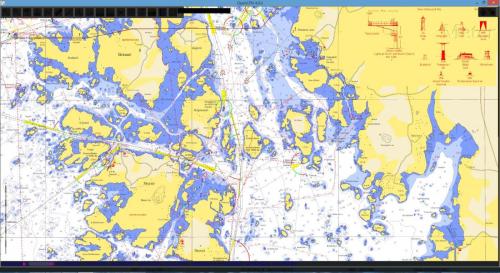

bhemac 2 859 Postad 18 Februari , 2015 Hur tänker ni med sjökort till OpenCPN, går det att köpa aktuella? Jag kör med vanliga BSBkort. http://www.soltek.se/kartor/bsballa.htm Tyvärr fungerar inte nattsänkningen på de svenska korten. C-Map kort fungerar åxå opencpnatt.jpg Tyvärr tycker jag rasterkorten är otidsenliga. CM93 har jag men de är gamla och det finns inga nya vad jag vet. OpenCPN är trevligt på datorn för att kolla rutter mm men för praktisk navigering är en iPad eller liknande betydligt bättre. Dela detta inlägg Länk till inlägg Dela på andra webbplatser
Lasse-L 341 Postad 18 Februari , 2015 (redigerade) Hur tänker ni med sjökort till OpenCPN, går det att köpa aktuella? Jag kör med vanliga BSBkort. http://www.soltek.se/kartor/bsballa.htm Tyvärr fungerar inte nattsänkningen på de svenska korten. C-Map kort fungerar åxå opencpnatt.jpg Tyvärr tycker jag rasterkorten är otidsenliga. CM93 har jag men de är gamla och det finns inga nya vad jag vet. OpenCPN är trevligt på datorn för att kolla rutter mm men för praktisk navigering är en iPad eller liknande betydligt bättre. Tills Navionic blir bättre så kör jag med raserkort. http://www.dagensbatliv.se/navigatorer http://lasselundell.se/navionics.html Nu kan man få rasterkort till Raymarin Redigerad 18 Februari , 2015 av Lasse-L Dela detta inlägg Länk till inlägg Dela på andra webbplatser

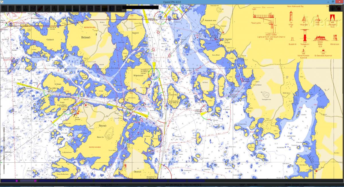

SteX 4 Postad 21 Februari , 2015 Jag har skaffat en Raspberry Pi2, plockar in NMEA under testkörning hemma, kör OpenCPN 4.0.0 och använder en Android Platta som skärm via remote desktop, skickar även ut NMEA via WiFi till smartphones där jag kör nke-display. Fungerar bra. Det finns färdigt att ladda ner OpenCPN4.0.0 för Pi här: http://agurney.com/raspberry-pi/pi-chart Det kluriga är att få till WiFi så att hallonpajen delar ut nätverksadresser, sen är det bara att tuta och köra. Det tog mig många timmar. Man måste se till att använda en WiFi sticka som fungerar under Linux. Jag var tvungen att köpa en ny på Kjell & Co (D-Link DW-131) Jag har dock enbart "torrkört" hemma, skickar NMEA via en ethernetkabel in i Pi. Jag kan inte svar ännu hur robust det är, men det verkar lovande. Man får en strömsnål och förhållandevis billig lösning. Har just nu en Nexus7 (2012) men ska nog skaffa en Sony Xperia Z3 Tablett som verkar vara den "ultimata" seglarplatten just nu. Dela detta inlägg Länk till inlägg Dela på andra webbplatser
