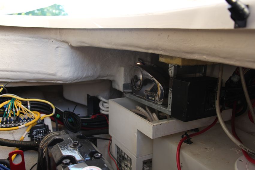

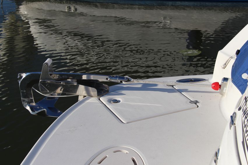

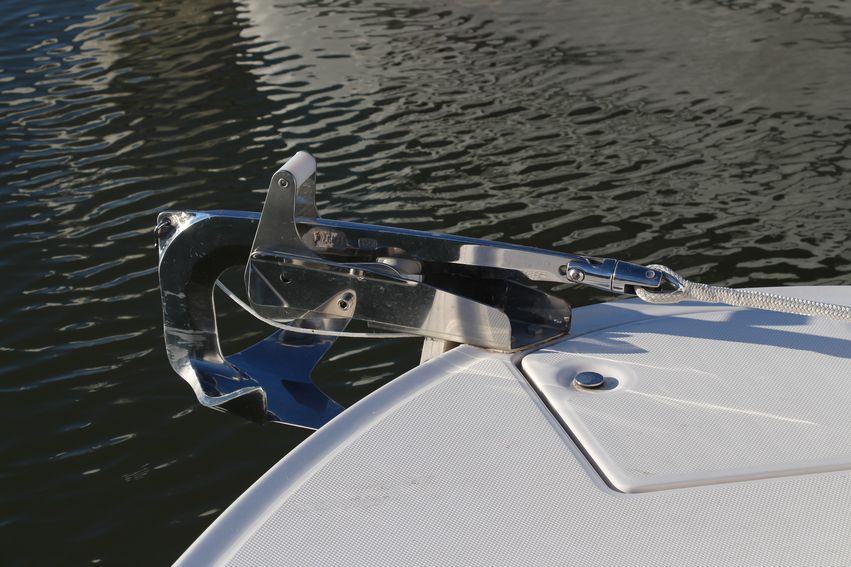

Här kommer då de utlovade bilderna... Notera även att jag investerat i ett automatisk stopp... Tror det kostade en femhundring. Små pengar efter det man efter lite stress inser att man dragit sönder hela konsollen...
För min del som har en svängd akter och en lucka innebär det modifiering.... Ska du ha ett plogankare måste du ha en tippfunktion annars löper inte ankaren ut.
Bak ska du enligt mig ha freefall. Stoppen sköts enkelt via en potensialfri ingång vilket även gör att du som fjärrkontroll kan använda vad du vill. I mitt fall utrustning för 150kr
Ha det: // Shas
