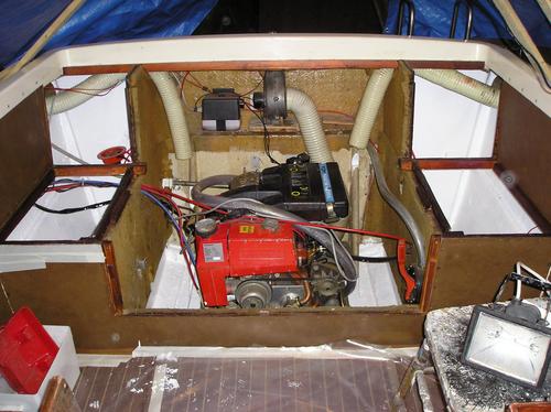

Om jag ska måla skrovet på insidan (nuvarande färg har flagrats bort) vad ska man använda då ?
om du använder vanlig färg om är biligast så håller den c:a en säsong. 2 komponets färg är det bästa man kan använta för att måla innuti. blir mer hållbart och flagnar inte så lältt
Om du ska måla på ytor som du ska gå på, så är Interdeck från International att rekommendera! Kolla in http://www.yachtpaint.com och se vad de kan erbjuda. Toplac eller Perfection kanske kan vara något? Bra färger, blir fint med pensel. Säljs lite överallt...
Hej på er!! Går oxå i tankarna att måla om lite invändigt då förre ägaren gjorde ett dåligt arbete med att måla. Bubblor och skräp överallt. Jag vet att det ska slipas men hur mycket ska det slipas egentligen?? Nu så är ju itt knottrigt så jag måste ju slipa ner mycket men om det hade varit fint och om jag bara hade velat haft en ny färg. Räcker det med att rugg upp det så att den nya färgen fäster?

Hej du bör måla med topcoat. Fast om färgen har flagnat bort så är det säkert en komponens färg och då kommer en två komponens färg göra att det löser upp den befintliga färgen.slipa regält och rengör med aceton. Acetonet kommer nog göra så det löser färgen skulle jag tro :-?
Gäst laxoring
Hej riwallen Har målat om mina stuvfack med en tvåkomponens färg som heter hardtop från jotun. Motor rummet får vänta tills man gör ett motor lyft tror jag :lol: slipa regällt och rengör med aceton ;-)

jag har målat om en båt invändig andvände då bil färg (den gammla inte vatten baserad) Man måste slipa mycket nogrant. Där efter så la jag ett lager plastprimer sen två lager färg med mjukmedel i. Detta var 5 år sen den ser lika bra ut fortfarande.
www.osterblom.nu/coronet
som alla andra har svarat underarbetet är det viktigaste slipa rengör nogrant sedan kan du i princip köpa helt vanlig två komp-färg det är inte alltid det dyraste som är bäst
Jag måla min båt invändigt me samma färg som dom målar väg markeringar me....snacka lite me en kille som höll på å måla å fick 3 liter av han.
Sitter som f-n e blankt å fint å slits inte allt för mycke.
