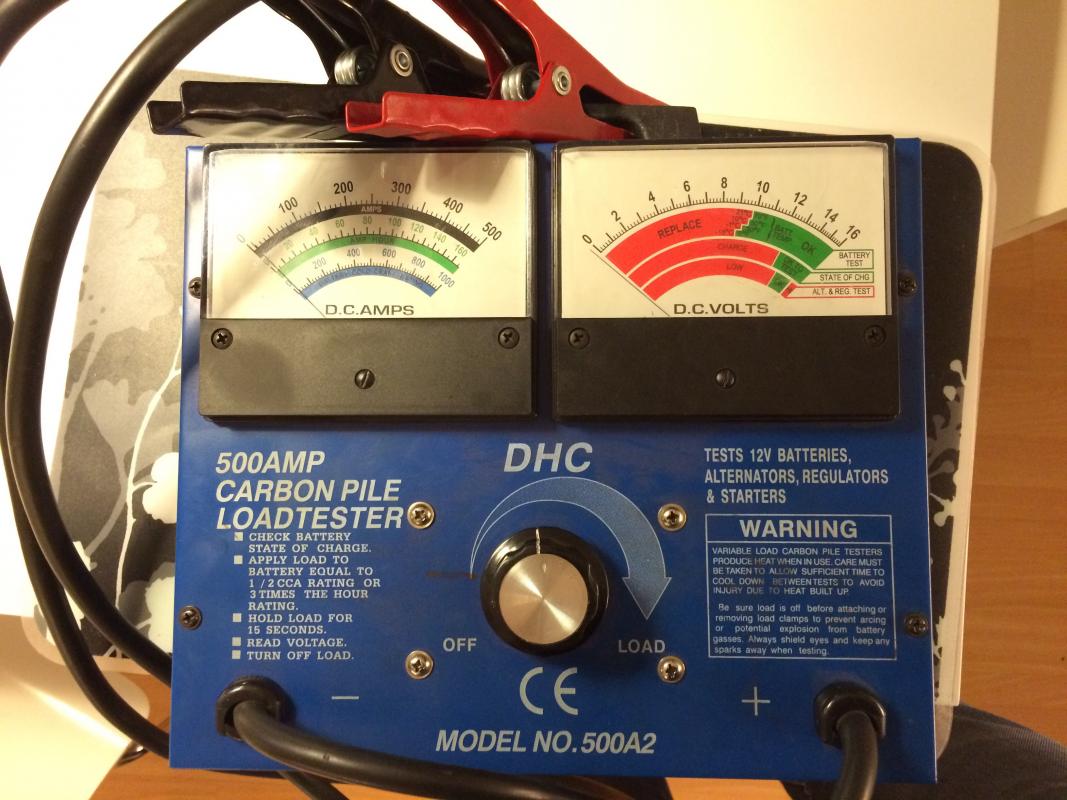

Gaskon 17 Postad 6 Februari , 2015 Fått låna en batteri testare. Hur gör man ? Går att belasta upp till 500A. Men hur länge? Och hur många ampere ska jag belasta med? Batterierna är på 185A. Dela detta inlägg Länk till inlägg Dela på andra webbplatser
Frippe77 38 Postad 6 Februari , 2015 Lite lagom;) Är dina batteri på 750 cca så kan du lasta den till 500 ah och spänningen ska inte gå under 10,5 volt. vet du inte cca på dina batteri så lasta ner till 300-400 ah och se vad spänningen är i det läget. sen när du släpper lasten till 0 ah ska spänningen snabbt gå upp till 12,6-12,7 volt igen. Detta om batterierna är laddade innan testet och friska. Vid ca 20 grader, är det kallare så lite lägre resultat på alla tester, kanske 0,15-0,2 volt lägre. bör vara att endast koppla på batteriet och vrida på vredet. 1 Dela detta inlägg Länk till inlägg Dela på andra webbplatser
Gaskon 17 Postad 6 Februari , 2015 Tack, men hur tar jag reda på cca på mina batterier? Står det på dom? Batterierna var fullt laddade för tre veckor sen. Är det fulladdat fortfarande? Står i båten med kablarna borta. Förra veckan när jag mätte var volten 12,64 v. Men då var det -1 ute temperatur. Dela detta inlägg Länk till inlägg Dela på andra webbplatser
Frippe77 38 Postad 6 Februari , 2015 12.64 låter bra i vilospänning vid den tempen. är batterierna bra så kan man säga att de fortfarande är laddade. mät spänningen i batterierna utan att ladda och gör testet. Bör stå cca eller aah timmar på batterierna. ( det är hur många ah man kan ta ur batterierna på en gång ) normal start batteri bör ha minst 750 cca och ett bra runt 900 cca riktigt bra 1200-1400 cca. fritids batteri brukar inte ligga på mer än runt 200-400 cca, men de ska inte dra en startmotor i heller. Dela detta inlägg Länk till inlägg Dela på andra webbplatser

Rollen 547 Postad 7 Februari , 2015 (redigerade) Fått låna en batteri testare. Hur gör man ? Går att belasta upp till 500A. Men hur länge? Och hur många ampere ska jag belasta med? Batterierna är på 185A. Om du tittar på Ampéremätaren till vänster ser du en skala graderad i Ampéretimmar. Använd den! Apparaten piper efter ca 15 sekunders belastning. Då ska du läsa av spänningen. Det finns en bruksanvisning till vänster på apparaten. Redigerad 7 Februari , 2015 av Rollen 1 Dela detta inlägg Länk till inlägg Dela på andra webbplatser
Rollen 547 Postad 7 Februari , 2015 Lite lagom;) Är dina batteri på 750 cca så kan du lasta den till 500 ah och spänningen ska inte gå under 10,5 volt. vet du inte cca på dina batteri så lasta ner till 300-400 ah och se vad spänningen är i det läget. sen när du släpper lasten till 0 ah ska spänningen snabbt gå upp till 12,6-12,7 volt igen. Detta om batterierna är laddade innan testet och friska. Vid ca 20 grader, är det kallare så lite lägre resultat på alla tester, kanske 0,15-0,2 volt lägre. bör vara att endast koppla på batteriet och vrida på vredet. Det är Ampére man belastar batteriet med. Inte Ampéretimmar. Dela detta inlägg Länk till inlägg Dela på andra webbplatser
Frippe77 38 Postad 7 Februari , 2015 Lite lagom;) Är dina batteri på 750 cca så kan du lasta den till 500 ah och spänningen ska inte gå under 10,5 volt. vet du inte cca på dina batteri så lasta ner till 300-400 ah och se vad spänningen är i det läget. sen när du släpper lasten till 0 ah ska spänningen snabbt gå upp till 12,6-12,7 volt igen. Detta om batterierna är laddade innan testet och friska. Vid ca 20 grader, är det kallare så lite lägre resultat på alla tester, kanske 0,15-0,2 volt lägre. bör vara att endast koppla på batteriet och vrida på vredet. Det är Ampére man belastar batteriet med. Inte Ampéretimmar. Förlåt där kom ett h med. men tror alla hängde med förutom du? Sen är det nog inte ampere du belastar ett batteri med, det är en last och batteriet som lämnar dina ampere. men vist, när alla förbrukare är angivna i ampere så håller jag med dig, mig veterligen så är förbrukare angivna i watt. Dela detta inlägg Länk till inlägg Dela på andra webbplatser
Gaskon 17 Postad 7 Februari , 2015 Tack för er info. Start batterierna är på 1150 cca enligt kvittot. Åker nu till båten och kör testet så får vi se vad utfallet blir. Dela detta inlägg Länk till inlägg Dela på andra webbplatser
Thomas-1 311 Postad 7 Februari , 2015 (redigerade) Gaskon: Hittade en MANUAL för ditt lånade testinstrument, och den manualen säger tyvärr att ditt stora 185 Ah:s inte kan testas!(Max batteristorlek anges där till 160 amperetimmar för mätning "på en gång", alltså ganska klumpigt stora batterier. Fråga: Har du verkligen ett enda stort&tungt odelbart batteri på hela 185 Ah, eller menar du kanske hela din batteribanks sammanlagda laddnings-kapacitet fördelat på flera separata batterier?)Skillnaden mellan kapaciteten (storleken/tyngden/klumpigheten) 160- och 185 Ah är ju inte jättestor, men kanske kan man därför fuska litet ifall inte separat test av enskilda batterienheter är möjlig?Med CCA avses f.ö. standardtestvärdet "Cold Cranking Ampere", ett mått på batteriets förmåga att leverera hög strömstyrka till startmotorn vid kyla. (Förmodligen kan du googla det fabriks-testvärdet med hjälp av ditt batteris fabrikat/modellbeteckning?)Fritidsbåtar används ju sällan vid sträng kyla, finns därför även andra teststandarder om du googlar, exempelvis "CA or sometimes called Marine Cranking Amps, MCA"Har som synes i bilden lagt till mina egna synpunkter/tankevurpor, för detta med batteriers kemiska egenskaper förbryllar nog även oss som klart förmår särskilja äpplen&päron (laddningskapacitet Ah och strömstyrka A).[Tips till Frippe77: försök i fortsättningen att mer noga undvika sammanblandning av de elektriska storheterna (fruktsorterna), förvirringen är redan stor nog ändå. (Sagt i bästa välmening, snälla bli inte sur för vi gör ju alla våra små misstag men är väl "förbättringsbara" därvidlag.)] Redigerad 7 Februari , 2015 av Thomas-1 Dela detta inlägg Länk till inlägg Dela på andra webbplatser
