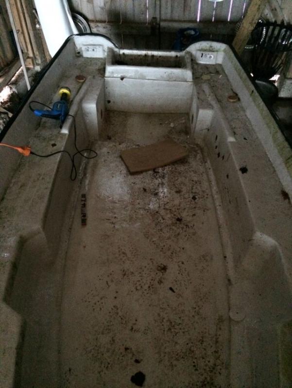

Båten va det sämre med, full av ca 300liter is när jag köpte den, sprucken i botten där ett stödhjul till trailern gjort hål, se bifogade bilder.

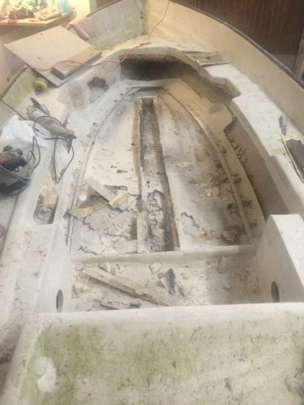

Började med att såga hål i det som kommer bli det bakre stuvfacket - ett på varje sida, konstaretade att det va fuktigt, samt att någon innan tagir bort skummet halvt, så det va bara att ta fram sågen.
Har kapat bort sidorna, tagit bort en hel del skum (dock långt från klart) tanken är att låta skummet vara kvar på ovansidan, liksom inne i taket, för att sabilisera och att detta skall bli ett tomt lufttätt utrymme med inspektionsluckor som kan vädras för att få ur ev kondens. inspektionsluckorna kommer sitta i det kommande stuvutrymmet i aktern.

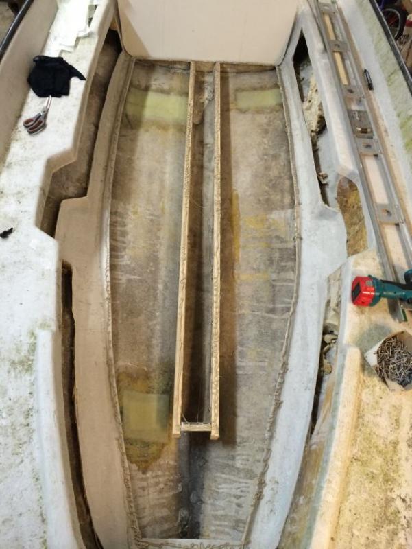

Sågade bort durken idag och kontaterade inga konstigheter.

Fotade när jag kapat bort durken, nej förstärkningarna räcker gott, kommer att på förstärkningen i kölen "bulta" samt plasta på en tryckt planka 21x45 bara för att ha nåt att skruva fast durken i

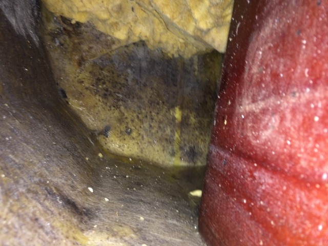

Det ni ser på bilderna i botten är is, som är dammig.

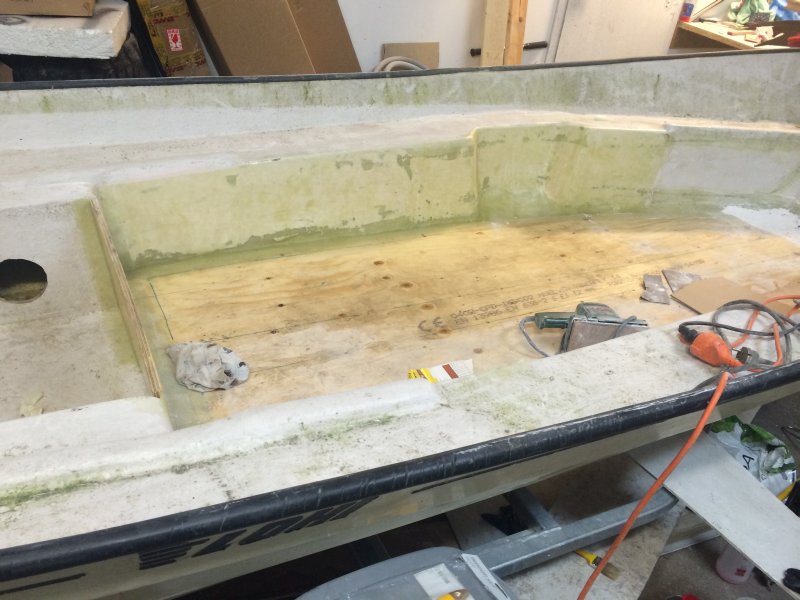

Kapade idag till 12mm plywood till durk som målats på undersidan för att få bättre motståndskraft mot ev kondens. Limmade och skruvade även fast lite durkstöd.
Fann även två sprickor modell större som måste åtgärdas innan durken plastas fast. Den ena modell större då den var lagad tidigare från utsidan med spackel då detta trängt in i sprickan.

Knoparn, trärgående spant hoppar jag över då durken bara är 90cm som bredast och detta kommer att räcka gott, ang plasta in trä är det både bra och dåligt, bra om man får,det helt tätt, vilket inte är det lättaste, sen blir polyester ej helt tät, då sätter jag hellre inspektionsluckor så man kan lufta ur vid behov.

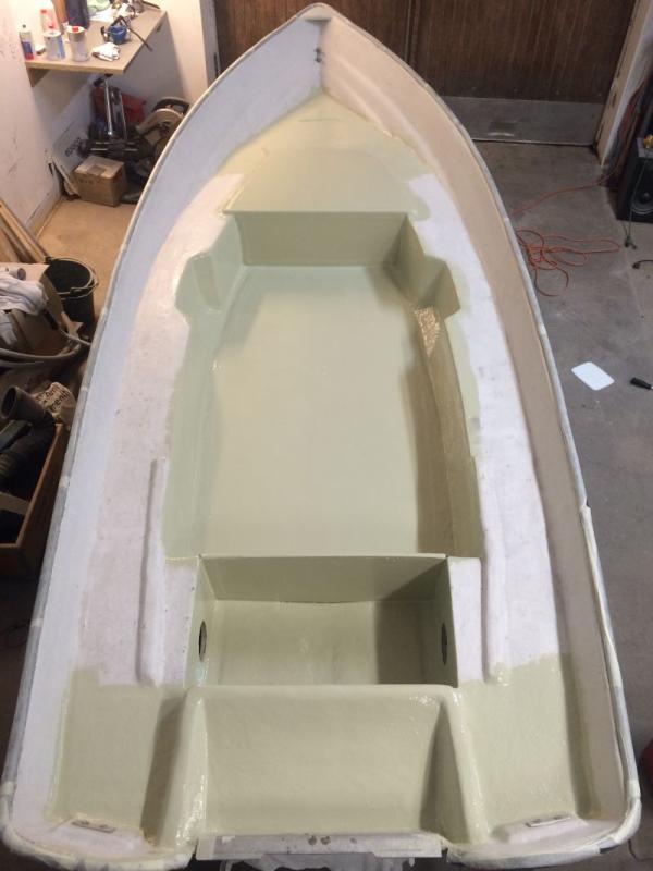

Så, efter massa plastande och slipande (ej slipat efter sista lagret) är ena sidan klar i alla fall.
Orsaken att jag ej plastat hela vägen fram är att det där dlir ett stuvfack och ej behöver vara finplastat - utan bara för hållfasthetens skull.
Idag var det dags för lite färg, hade en "biltema topcoat" liggandes sen tidigare som användes som grund där plywood och polyester var framme. Den slutgiltiga färgen kommer att vara samma i hela båten - troligen ljusgrå för att få bra ljus i båten och att smutsen ej ska synas så tydligt.
I det byggda stuvfacket i fram kommer det monteras en lucka på ovansidan för att ev kunna montera stol akter om däcket. Det optimala hade egentligen varit att haft en lucka på den lodräta väggen - för att slippa behöva oroa sig att gå på luckan i onödan - men blir svårt att öppna om det är ett stolsunderede i vägen.
Och JA jag har medvetet använt formplywood i fram som slipats av. orsaken till detta var att den skivan är styvare än vanlig plywood samt att den är slät. Då denna båt kommer stå inomhus på trailer då den aj används tror jag det ej ska bli några problem med släpp.

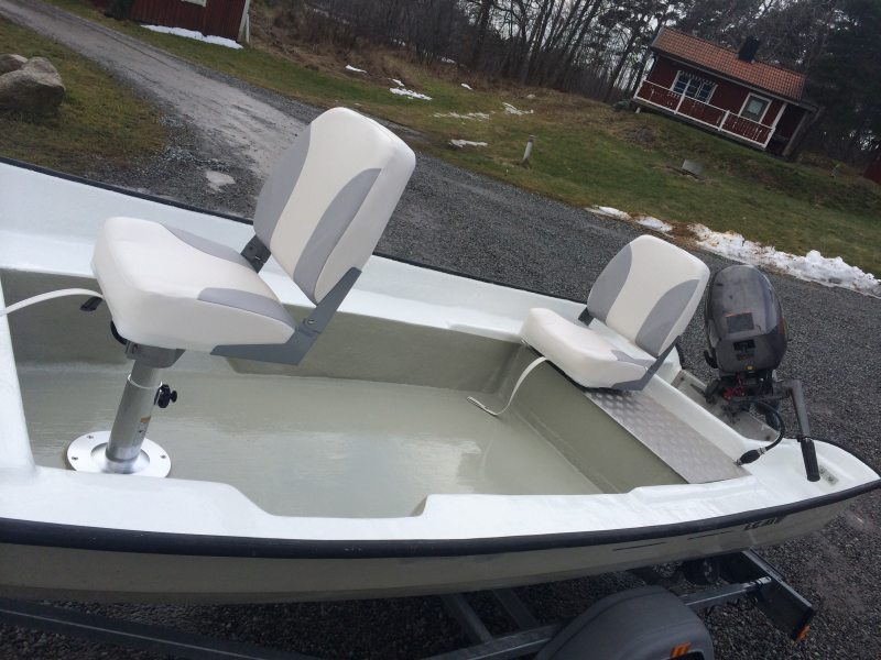

Färdig! - bara el och sånt kvar - utsidan blir nästa år.
