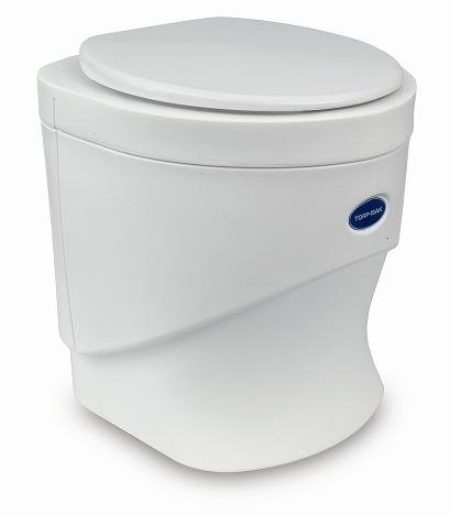

thomasx 4 Postad 2 Juli , 2018 Vi är inne på vår tredje säsong med separett ombord nu. Helt underbart, kommer ALDRIG gå tillbaka till septitank. Vi kör med en Torp-Isak som jag fick av min svåger, mest bara för att prova på för tre år sedan. Nu har den blivit fast installerad i vår X-332 med en 12 liters urindunk i utrymmet bakom toan. Eller ja, vi har två 12-litersdunkar så det alltid finns en på plats när man ska tömma osv, så totalt 24 liter. Dela detta inlägg Länk till inlägg Dela på andra webbplatser
bhemac 2 859 Postad 2 Juli , 2018 Ungefär vad husbilsägarna som jag pratat med säger också. Torp-Isak, även kallad Separett Weekend, pris drygt 4000kr. Dela detta inlägg Länk till inlägg Dela på andra webbplatser
