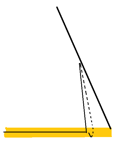

toaen 510 Postad 27 Januari , 2015 (redigerade) Jo - jag har en Storfidra (i träda) där fall och rev mm är neddragna till sittbrunnen. Detta gjordes i huvudsak av den tidigare ägaren. Själv har jag dragit ner fall, rev och trimlinor till sittbrunnen på de båtar jag haft Storfallet, Inte Genua och Fockfall - brukar ha kutterstag och bägge seglen på rulle. Däremot går ju revlinorna för rullen till sittbrunnen, men via mantågsstöttorna. På de andra båtarna har jag dragit ner 2 rev i storseglet till sittbrunnen. I storfidran bara ett. Dels finns det inte tillräckligt många block och avlastare och dels har jag aldrig revat med mer än ett rev på någon av mina båtar. Seglar ju mest i skärgården och i de nordiska farvattnen, mestadels på sommarhalvåret. Bilden är på ett singelrevsystem. Ev kan man bygga nåt liknade själv, alternativt köpa en ny bom - och det är inte gratis. Brukar köra med en fattigmansvariant på revlinorna. Två linor till varje rev. En lina vid mastliket och en lina vid akterliket. En lina för kicktalja är väl ett måste. Dirken har jag alltid haft neddragen Bomnedhalare har jag haft i nått fall. Cunningham är kanske inte fel http://sv.wikipedia.org/wiki/Cunningham_(segling) På min havsfidra exprimenterade jag med en hissbar fock på ett hissbart kutterstag - fungerade sådär och dåligt om man ville ta ner under pågående segling. Där hade jag, inklusive två rev, 9 linor från masten till sittbrunnen. Vet att jag har minst en bild på revarrangemanget på Storfidran, men i en annan dator som jag inte kommer åt just nu, och dessutom med en detalj jag på det bestämdaste avråder från. Redigerad 27 Januari , 2015 av toaen Dela detta inlägg Länk till inlägg Dela på andra webbplatser

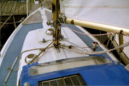

Jesper-Visby 10 Postad 27 Januari , 2015 Hej! Jag har dragit ner storfall, kick, dirk och rev1. Bryter linorna på enklaste sätt mha block i grabbräckena. Skulle vilja ha brytblock men drar mig för att skruva i däcket. Har bild men lyckas inte ladda upp via paddan. Dela detta inlägg Länk till inlägg Dela på andra webbplatser
Jesper-Visby 10 Postad 27 Januari , 2015 Så här ser det ut! Dela detta inlägg Länk till inlägg Dela på andra webbplatser
