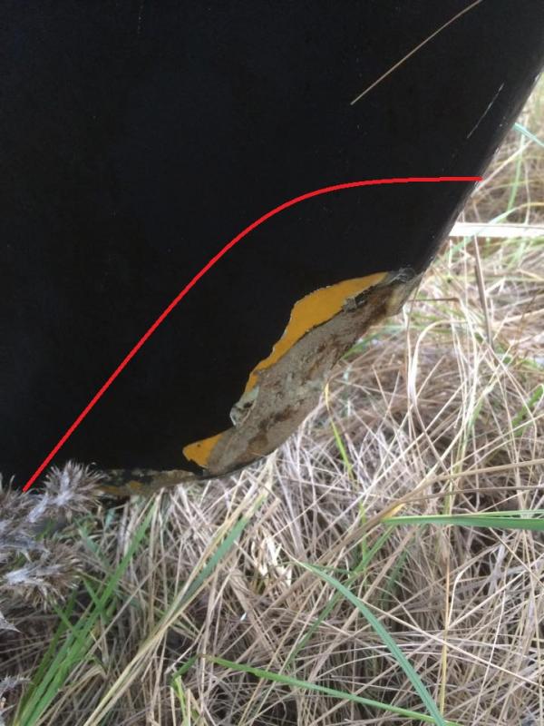

Skada på kölen hur lagar man detta.
Har känt lite på ett grund i sommras för första gången. Nu är frågan hur lagar man bäst en skada som denna själv?
Båten är en Hallberg Rassy misil 2 om det säger nått mera :-)
Tack på förhand!

Hm, fenköl. Jag antar att du kollat efter sprickor både utifrån runt bakkanten av kölen och inuti runt kölbultar etc? De kan behöva slipas ner och fyllas ut med epoxi.
Men skadan på framkanten i sig tycker jag inte ser allvarlig ut. Ungefär som de "parkeringsskador" från naturhamnar jag själv brukar ha efter en säsong med normal otur. (Fast förra säsongen hade jag ingenting,, första gången på 8 år! :-)
Jag skulle använda epoxispackel för att fylla upp ut till formen på kölen.  Skadan är ju fortfarande i den solida glasfibern och går ju inte igenom till kölvikten eller ev hålrum i kölen.
Ett tips är att vanlig hushållsplastfolie INTE fäster mot epoxi. Man kan spara en del slipjobb genom att efter att ha lagt på spacklet sträcka folien över och runt och försöka få så jämn yta som möjligt. Folien fäster på den "blöta" epoxin men släpper nästan av sig själv från den uthärdade.
Sedan är det upp till dig hurpass estetiskt tilltalande ytan på kölen måste vara. Om man, som jag, inte är så rädd för vad passerande fiskar eller ryska grodmän tycker så är det inte så noga. Sålänge som epoxin noggrant täcker all glasfiber, är någorlunda slät och bottenmålad.
Naturligtvis ska ev fukt torka ut så båten ska ha stått på land ett tag. Lösa bitar krafsas loss etc.

Jag skulle sipat bort all bottenfärg och all gelcoat till den röda linjen som jag ritat in på din bild.

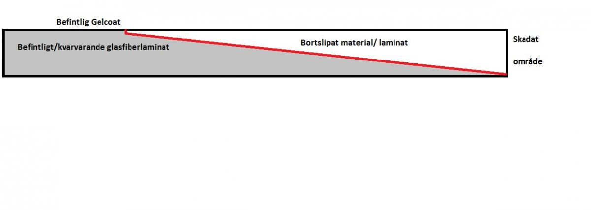

Från gelcoatkanten fram till skadan skulle jag konat ut glasfiberlaminatet. Brukar använda en Flapdisk K40 som jag sätter på en liten vinkelslip, för såna jobb

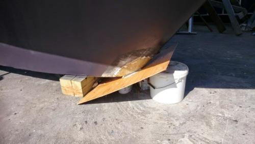

Bilden nedan är från den senaste liknande reparationen på min nuvarande båt. Den sommaren gick vi på grund två gånger. Seglar kompisen Erik stod till rors den ena gången och jag själv den andra. Det som är intressant är att det var mitt fel till 100 % bägge gångerna.  :wacko:

(lite osäker vad du menar när du säger: "Från gelcoatkanten fram till skadan skulle jag konat ut glasfiberlaminatet")
Med gelcoatkanten menar jag den nya du slipat fram längs den röda linjen på bifogad bild.
