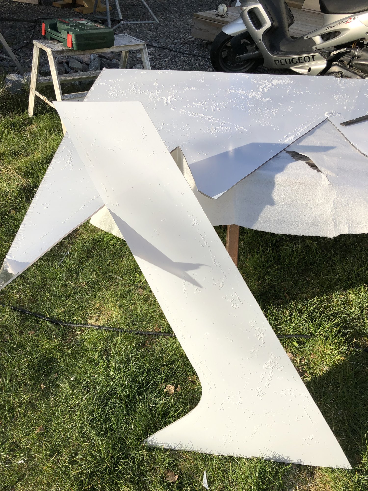

Jag började så smått med att demontera "plexin" på min båge men jag gav upp och tänkte ta upp det igen nu i vår. Nu har jag fipplat med det några gånger men det slutar med att jag bara kliar mig i huvudet. Plexin sitter ju på insidan av rören men utsidan av infärstningarna. HUr tusan bar ni er åt?
Nu har jag lyckats spräcka en ruta så nu måste jag ju lösa det här 😞
//Pierre
Kul med vårprojekt! Det är en hel del jobb, men slutresultatet var värt mödan.
Jag gjorde i stil med den som landgren beskrev ovan. Det gäller att inte göra bitarna för stora, utan de behöver gå att klämma ner emellan rören och ner pressas på plats mot sina anhåll med hjälp av tvingar. Gliporna som blir kräver noggran maskering och rejäla fogar med lämpligt material som biter riktigt bra på såväl plast som stål.
Jag valde plastmaterial (som jag inte minns namnet på nu) i vitt med viss genomskinlighet för att få en vit targabåge men ändå visst ljusinsläpp. Ett beslut jag inte ångrar. Att plasten är vit gör samtidigt att man inte ser fogarna från "andra sidan" eller hur jag ska uttrycka mig, ett stort plus för utseendet jämfört med genomskinlig plast anser jag.
Lycka till!
2 timmar sedan skrev EmilCarlsson:
Lycka till!
Hallåj
Tackar för respons.
Mmm. jag har märkt det där med mycket jobb 😞 Men slut på hopp har jag inte, ännu 😃
Använde tvingar både för att få bort dom gamla och att sätta in nya? Tänkte jag vill undvika att ha sönder dom gamla men skulle dom spricka lite så är det inte hela världen. Funderar på att testa med varmluftspicka så kanske det går lättare.
Det ser ut som att det sitter någon form av fönsterlist mellan bågen och "plexin" eller är det bara fogat? Det er inte ut som fog, men å andra sidan har det ju suttit där i nästan 30år.
En fundering jag har för att förenkla monteringen i sidorna är att man delar "plexin" i två delar, en över och en undre. Det sitter ju en rostfri detalj mitt på sidan av bågen som kommer täcka större delen av skarven så det borde fungera. Men inte rätt😃
Gällande färgen så funderade jag på att bara foliera plasten (har folie på jobbet) men jag gillar att det är transparent. Man får lite bättre koll på omgivningen när man är ute och far. Har du några bilder på hur det blev när du körde vitt?
//Pierre
Känns igen. Kommer ihåg att det behövdes ordentlig marginal för att få i rutan. Satte ett antal träklossar på insida bågen så man kunde hålla rutan på plats vid limningen.
50 minuter sedan skrev Landgren123:
Hahaha. Ja. Det va lite pyssel till jag kom på att jag skjuta upp sidorna underifrån. Nu har jag en marginal på 2-5mm. Funderar på att slipa upp lite till för att ha lite spelrum för rörelser.
Vad körde du för lim/fog?
Svart sika, 291 tror jag den heter. Se till o hitta bra brickor för kapellknopparna, vill gärna spricka runt dessa.
  • Tack 1
7 timmar sedan skrev Landgren123:
Tackar
Jag läste någonting om att sika 291 kan krympa något.
Nu så. Efter en hel del skarapane och gnuggande med alla medel jag kunde hitta så är jag nästan klar. Har sikat fast (Sika 295uv ) rutorna. Ska nu låta det härda för att sedan ta en justerings/bättringsrunda.
