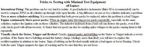

Hittade en pdf med både allmänna och Mercury-specifika mättips&tricks och enligt min saxade bild nedan kan defekta tändspolar orsaka "inductive kickbacks" som gör att varje ny cdi "repeatedly blows". Ingen särskilt lättläst sajt men men.
Vill inte måla f-n på väggen men själv skulle jag nog försökt testa mer, letat upp och vänt på alla tänkbara stenar. Kanske rent av övervägt helt nya tändspolar innan inkoppling och test?
Nå, just sådant tändspolefel är nog rätt ovanligt så med bara en gnutta flax så kommer det att funka ändå. Lycka Till!
Ps. Hur såg den utbytta statorn ut, kikade du noga efter "burned marks and bubbling"?

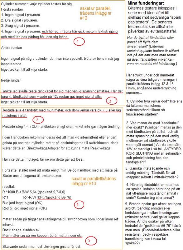

Har tyvärr ingen konkret "sten att vända" i form av mättips i nuläget. Men väl vissa frågetecken angående dina mätningar hittills.
Har försökt samla och åskådliggöra dessa i bilden nedan, kanske kan forumets samlade sakkunskap bena ut och föreslå nåt bra test utifrån den sammanställningen??
(Inte för att jag tror att din nya cdi kommer att paja, utan för att de är jäkligt dyra och att just dilemmat med vilka motorer som kan löna sig att försöka reparera kan ha sitt allmänintresse. Typ så.)

I Seloc manualen står det att det enbart går att göra vissa test med ett vanligt multimeter, och den test man sedan visa står det att den inte går att göra på T-spolar med blått hylsa vilket min har?
Hursomhelst provade jag en gång, och resultaten blev som följer.
Vid test mellan + och - (primäre lindning) visar alla 4 t-spolar 0 i motstånd.
Vid test mellan - och utgångstårnet, blev motståndet på alla 4 mellan 850->930 ohm
Jag har ju haft gnista på 1 och 2, alla 4 ser fina ut utan skador på hylsan etc.
Så jag tänker att dom fungerar alla ihop.
Håller du med ?

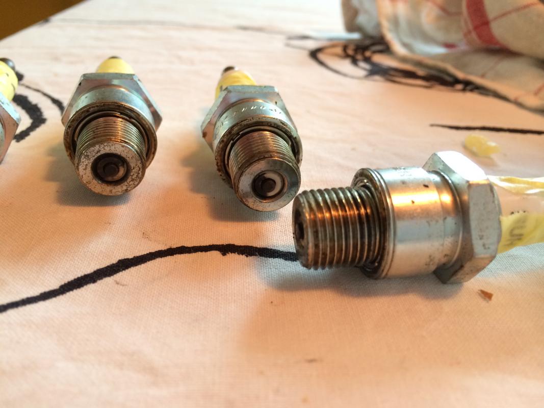

Angående Tändstift, medan jag hade gnista på 2.cyl testade jag alla 4 tändstift och dom gav bra gnista, sedan har jag nya liggande med.

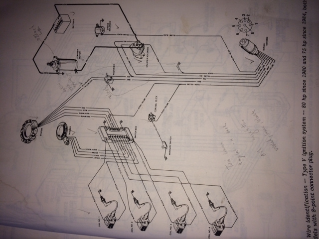

Hej Då har jag gått ledningsdiagrammet igenom med min SELOC manual.
Beskriver under vad som avviker från diagrammet med kommentar och ett bild.
Motorn har dock haft gnista (1 och 2 cyl) och även startat med ledningarna på dessa platser.
Nu finns det ingen gnista på några cyl.
Bilderna roterades när jag Lage in dom jag beklagar detta.
Bild 1. SELOC diagrammet.
Bild 2. Jordning från startmotor till blokken, möjligen den är markerad på diagrammet.

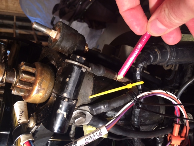

Bild 3. När jag byte statorn tappade jag nog orienteringen vart dom gula ledningarna skulle sättas på rectifieren, spelar det någon roll? Har även testat med båda bortkopplad och det hjälp inte något.
Om det var några andra kopplinger du syftade på, säg till du kan jag ta andra kort och vi kan diskutera.
Men detta var vad jag kunna hitta som möjligen avviker från Diagrammet i min verkstad handbok.

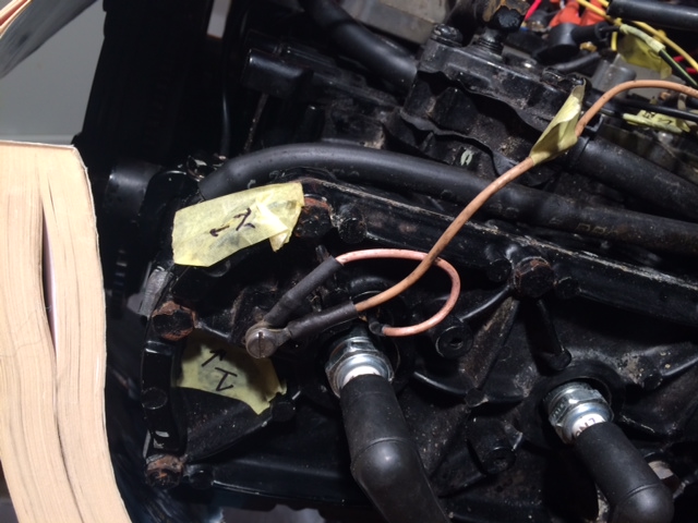

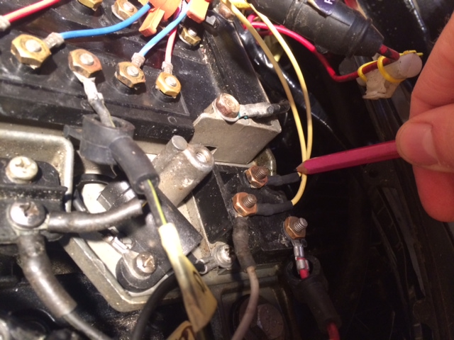

Bild 4. Två bruna ledningar kopplat på backsidan motorn bredvid 1. tändstift, kommer från kabelhärvan. Inte beskrivit på diagramet, I CDI troubelshot boken beskrivs tan färgad ledning som overheat engine temp, antar det går til instrument klustret.
Bild 5. Jord från kabelhärvarn/wiring harness till rectifier, denna markerad med pennen. Och är inte på diagrammet.

Din bild 1 (fotot ur Seloc-handbokens diagram som råkat kantra) återfinns dessbättre på rätt köl och dessutom zoombar på vänsteruppslaget HÄR.
Angående din bild 3 på de två (röd?-)gula strömproducerande kablarna så kan de knappast förväxlas sinsemellan. Däremot får man inte förväxla någon annan än dessa gulröda kablar sinsemellan och inte heller koppla till fel anslutningar på likriktaren vilket du knappast menade heller.
[För likriktaren/ rectifiern för batteriladdning består på klassiskt manér av fyra dioder ingjutna i ett block, ofta också med litet värmeavledande kylyta till motorns minusjordade metallgods. Sådana graetzbryggor/helvågslikriktare slussar som bekant fram både växelströmmens negativa & positiva pulser parvis som syns i denna animation, och likriktar därmed hela vågen. Av schemat framgår f.ö.  även att växelströmsdelen (statorlindningens tråd) måste vara isolerad från batterminus/ motorgods för att det över huvud taget skall kunna fungera. Hur en eventuellt pajad diod skulle påverka tändsystemet mer exakt kan man också klura. ]

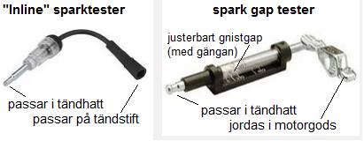

Angående mina tidigare invändningar mot Biltemas testare så kan jag förtydliga med att den ju mäter hela tändkretsen, alltså inklusive tändstiftets kondition och i viss mån även förhållandena inuti cylindern. [Tändstiftsgapets längd är ju typiskt ca 1 mm, ingen match ens för ett halvkass tändsystem ifall man testar utanför cylinderns vidriga förhållanden med högt gastryck och orkanartad blåst vid gnistan. Därför blir det rätt meningslöst att plocka ut ett stift och belåtet konstatera att det gnistrar, i alla fall om man inte är van mekaniker. (Energin i gnistan kan möjligen bedömas av alla dennes sinnen - genom dess färg, varaktighet, smättljudets dB-styrka, ozonlukt, vafanvetjag.) Men knappast beskrivas på ett begripligt sätt i text, därför ersätter man tändstiftets gap med ett helt nytt och betydligt längre gap (spark gap tester). Nu blir det betydligt lättare att beskriva gnistan begripligt i text, typ si&så långt gnistgap funkade nio gånger av tio etc.
Men varning - man bör förmodligen inte överdriva gnistgapets storlek alltför mycket, kan orsaka skador? Skulle nöjt mig med max 10 mm:s gnistgap för säkerhets skull. Ger väl rimligen utmärkt startvillighet och ännu längre gnistgap tillför inget annat än skaderisk kan

Detta med min ovilja emot Biltemas tändprovare är nog ett sidospår i tråden, men även sådana kan väl få utredas litet? (Ursäkta gärna på förhand eventuellt nedlåtande tonläge, har gett mig fasen på att innan jag dör kunna begripa detta med magnetism, blixt/gnistor, mm och tänker kanske inte alltid på hur orden faller. ;-)
Börjar vänja mig med tanken på nyttan med just "inline sparktesters" som finns i många varianter, och åtminstone vissa (notera den utbytbara "lampan") av dessa tycks vara hermetiskt gastäta. [Just gastäthet är i mina ögon extra intressant för gnistgapet påverkas då inte av omgivningens luftfuktighet. (Är gnistgapet gastätt kan dessutom trycket sänkas och en gas tillsättas som tydliggör urladdningen, typ glimlampa vilket var orsaken till min tidigare felaktiga gissning.) Relativ fuktighet påverkar annars normalt gnistlängden starkt även vid normalt lufttryck, enligt fysikboken behövs hela 2,1 kV per millimeter gnista vid noll procents luftfuktighet för att initiera gnisturladdningen - men min gamla ellärare hade tumregeln 1kV/mm för vardagsbruk.]
Är som synes inte helt överens med Nikitalord om just hur ett test av tändsystemets prestanda bäst utförs. (Den åsiktsskillnaden består väl egentligen i om millimeterkort gnistgap av hänsyn till eventuellt risk för pajad cdi-box är bäst v/s om min ovan föreslagna större gnistgapslängd på 10 mm ger tydligast utslag?)
Har kollat runt i min tidigare länkade Boatinfo-verkstadsmanual och ur den klippt ihop en bild nedan. Och visst förespråkas där i första hand "sparktesters", i andra hand den klassiskt enkla metoden att hålla tändkabeln på ett visst avstånd ifrån motorgodset och iaktta gnistan.
[Risken med för stort gnistgap antas allmänt vara att gnistan kan slå över på nåt helt oönskat ställe, kanske bakåt in i dyra cdi-kretsen eller emellan tändspolens lindningsvarv etc. Själv hävdar jag att  "sådant dalt" är överdrivet, detta för att varje välkonstruerat tändsystem ändå måste ta hänsyn till förbränningsrummets vidriga förhållanden (högt tryck o orkanartat gnistutblåsande vindar). Gärna också tåla "oändliga gnistgap" typ att tändhatten råkat trilla av - eller glömts oansluten - till sitt tändstift!? Typ, vid motorstopp på land kan man köra in till vägkanten men till sjöss bör högre krav ställas?]
Tja, har utöver sidospåret ovan försökt kolla detta med farhågan att nån förstörd tändpole skulle kunna orsaka att din nyinkopplade CDI skulle paja. (Tänker typ avbruten tändspolelindning som glappvis inducerar hög motspänning ifall dess lindning uppvärmts, kanske sammansmälta kortslutna lindningsvarv mm. Men trots att jag inte betvivlar att sådana "when a engine starts blowing powerpacks" (bilden inlägg #8 ovan) kan förekomma så har jag ännu inte hittat nån begriplig förklaring.) Att primärlindningens resistans är näranog noll och svårmätt med multimeter har jag redan gissat, hittade därtill värdet 0,02-0,4 ohm på boatinfo-manualens sida 215 (5-53).
Förhoppningsvis bidrar alla inlägg i tråden, vilket väl är meningen med foruminlägg från olika individers personliga synvinklar. Själv har jag exempelvis helt sakta börjat omvärdera detta med nyttan av min gamla käpphäst maxgnisttest med tanke på skaderisk. :-)

googlade ifall skadade kablar från trigger kan orsak skador på cdi'n och allmänt så kan det ske även det omvända en skadad cdi kan förstöra trigger,  när ändå googel var uppe så tog jag ner en lite felsökningsguide, kanske du kan ha nytta av den.

Papelione skrev: Thomas-1: Angående tändstift, är det ju NGK BUHW-2 där det inte finns något avstånd att stilla in. Nu har du skrivit en del om detta, och för mig är det svårt att se hur det skulle gå att stilla in gnista längd på detta tändstift?
Nja, det har jag också svårt att se och något sådant har jag dessbättre inte tänkt eller skrivit. ;-)
Finns visserligen ett gammalt knep där man viker ut mittelektroden men något sådant har jag heller inte haft i åtanke eller skrivit om.
Utan vad jag hela tiden avsett är varianter av speciella testare enligt min bild nedan. Testare som din från Biltema är avsedda att kopplas i serie (inline) med befintligt tändstift på plats i cylindern (utan ändring av gnistgapslängd). Den andra varianten (min gamla favo) till höger i bilden ersätter tändstiftet och har justerbart gnistgap.
Din typ av tändstift utvecklades f.ö. för wankelmotorer, denna animation visar tydligt varför vanliga tändstifts utstickande elektrod vore förödande. Vilken fördelen är i en vanlig kolvmotor som din kan man fundera på.

Tror på rectifiern, ja det är bara att skruva av kablarna.
Gäst
Om nu likrikaren är kass,  så invändigt ligger ju en diodbrygga för likriktning , med en rejäl otur spärrar didodena inte plus strömmen in dvs din batteri plus och då finns riska att du kör in spänning in i cdi vilket jag gissar kan ställa till en hel del om du har otur kan detta vara orsaken varför du hade avbrända kablar vid triggern men det kan sannolikt även bränna cdi'n. Så bort med likriktaren om du är osäker på om den är hel när du provar den nya cdi'n.
Var tvungen att testa den metoden jag länkade till.
Plockade av rectifieren och följde stegen.
Verkar inte som den är kass. Eller vad tycker ni?
Ohåj
Christian
