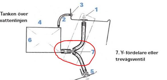

Platon 5 Postad 14 April , 2015 Hej Du, liksom jag tänker göra, borde kunna sätte en y gren vid bottenventilen och leda en slang upp till skarndäck. Se bild Dela detta inlägg Länk till inlägg Dela på andra webbplatser
lindius 65 Postad 14 April , 2015 Ja, problemet är att det inte finns plats mellan genomföring och tank, det är endast ca 5cm slang mellan dessa i dagsläget, jag vill inte koppla tank, y-gren och botten utan någon slang alls mellan då det blir väldigt styvt och risk för sprickor kan finnas. Jag skulle väl sätta y-grenen på genomföringen i ditt fall, som det ser ut på skissen så finns det risk att det kommer ligga avfall i röret ner till genomföringen även om det förhoppnings sugs rent. Men sätter man y-kopplingen på genomföringen så blir det ju konstiga vinklar för tömningen... Dela detta inlägg Länk till inlägg Dela på andra webbplatser
Platon 5 Postad 14 April , 2015 Kommer använda "Y gren" med valmöjlighet för "materialet" att gå till vänster vid sugtömning höger för att gå ner i havet. Mellan Y'et och tanken sätter jag en kulventil för att inte ha "material" stående i slangar mellan tömningstillfällena. Men jag har 50 cm avstånd att jobba på. Dela detta inlägg Länk till inlägg Dela på andra webbplatser
