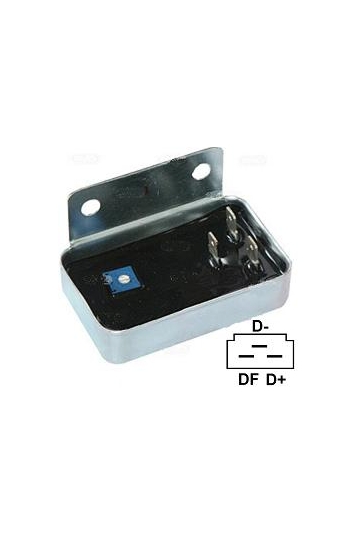

Kan man ersätta den befintliga regulatorn med tex en reglerbar 13-14,5v
som är gjord för en växelströms generatorer...
Finns många "universal" i olika utförande.
På en universal regulator till snöskoter som tål 204w
är gul och grön ink AC från stator och röd DC ut till batteri, svart till jord.
Den borde ersätta min regulator tycker jag

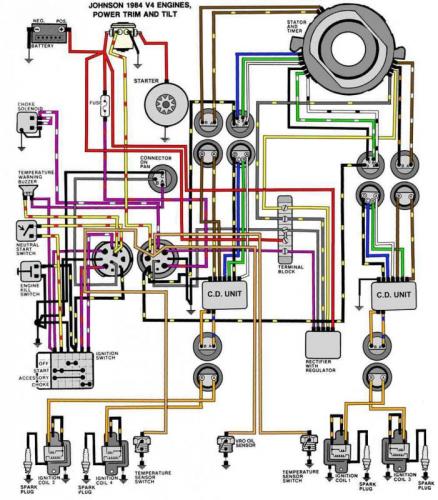

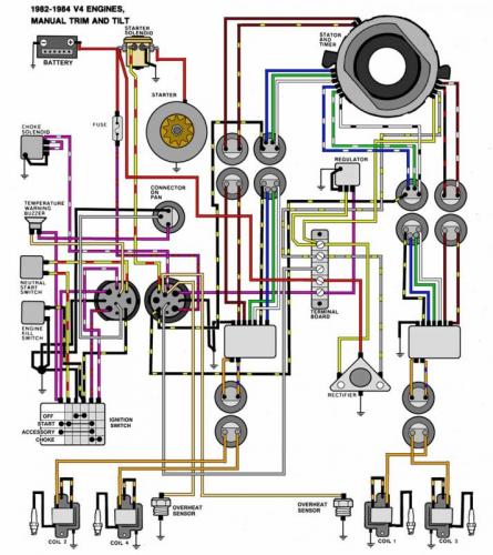

Hur fungerar dom tillsammans enligt schemat... Det går ju AC från statorn till både likriktaren och regulatorn...
Sen DC från båda ena till batteri och andra nyckel, dom är ju samman kopplade
men jag fattar inte hur det funkar ändå...

I det övre schemat finns ingen reglering av laddspänningen till batteriet. Regulatorn har uppenbarligen någon annan uppgift som att tex. reglera matningsspänningen till instrument eller något annat måttligt strömslukande. Att reglering av laddspänningen saknas är vanligt på många äldre utombordare och liksom humlan inte vet att den inte kan flyga, så klarar sig batteriet ganska bra ändå. Betänk att det genom åren har funnits 100-tusental motorer utan reglerad laddspänning.
Båda varianterna har reglering.
Den nedre typen har en trefas permanentmagnet-generator (alternator om du söker på engelska). Den saknar fältlindning då den ju är permanentmagnetiserad dvs. du kan inte använda en regulator från en bil som i 99,9% av fallen använder en trefas med fältlindning. Lämplig regulator för denna typ finner du på lite större motorcyklar. Den har regulator och likriktare i samma burk.

Går ju att koppla som på 84:ans schema, bara och bygla + som det är ritat på plinten

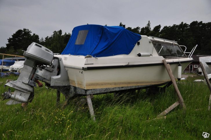

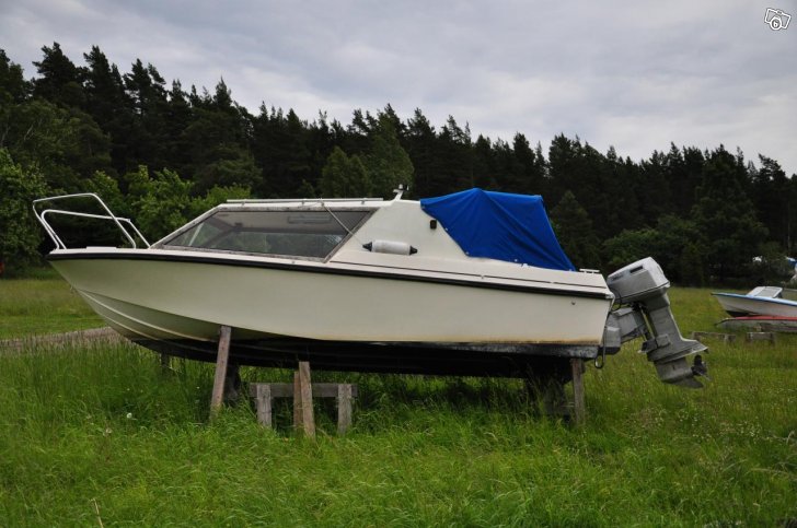

Här är en bild från förra ägaren då den stått på land några år.
Tyvärr kan jag inte ladda upp bilder sen efter renoveringen, dom är tydligen för stora...

Ok, det ska göras men både på elschemat och på motorn så är regulatorn kopplad på samma skruv som autgående AC från statorn.
Alltså inte kopplad efter likriktaren, men det kanske funkar annorlunda äv jag föreställer mig...
Tacksam för hjälpen ,ursäkta mina envisa frågor
Ja, det har du rätt, då reglerar den direkt på AC, tittade inte ordentligt, sorry. Funktionen är densamma ändå fast det är sinusvågen som hackas upp före likritaren vänder upp den.
Du kan fortfarande göra samma test, nästan enklare. Koppla bara bort den röda från plinten i bilden och mät obelastad där.

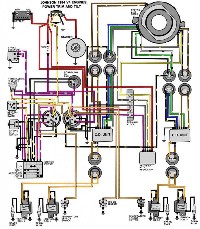

Denna motor har ju både regulator och likriktare, se skiss.
