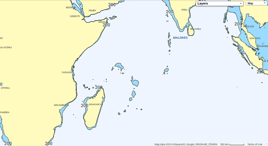

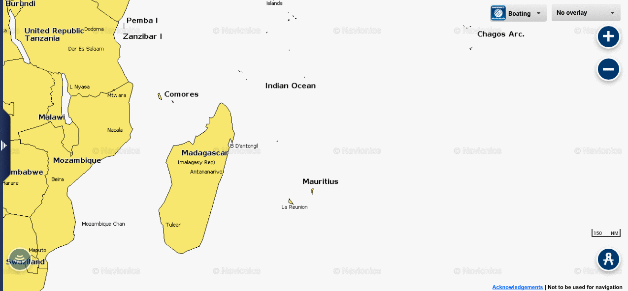

undrande 60 Postad 25 December , 2014 (redigerade) Kan inte släppa ämnet riktigt än. Mycket intressant läsning på http://blog.geogarage.com/2014/12/questions-about-electronic-charts-in.html (samtliga länkar nedan kopierade från den sidan som med fördel läses i sin helhet): Se tex hur det aktuella revet helt plötsligt hoppar fram när man byter zoomnivå från 10km till 5km i Jeppesen (C-Map): http://1.bp.blogspot.com/-INXdwYX7iEk/VI1mrMLeSdI/AAAAAAAAAco/5_yhPU-czao/s1600/CMap.gif Vid 10km är det bara ett stort blått område men vid 5km syns det plötsligt att det inte bara är blått utan faktiskt också land... Det blir tydligare om man bryter ner gif-animeringen i enskilda filer för den som vill (googla på how to decompose gif animation). Samma sorts beteende uppvisade Navionics när man zoomade från 10 till 5nm: http://4.bp.blogspot.com/-8PIHLjGswfw/VI1m00QwRkI/AAAAAAAAAcw/WcbS2c7-_eE/s1600/Navionics.gif Det går också att tydligt se hur de andra båtarna undvek revet: http://1.bp.blogspot.com/-LJ49TUt_R3o/VJKmDIgMYSI/AAAAAAAAAgk/rrtW-eN5Rfw/s1600/Volvo_Tracking_leg2.png Tydligen har Navionics varit snabba med att rätta till sitt ovan beskrivna felaktiga zoom-beteende: http://4.bp.blogspot.com/-8PIHLjGswfw/VI1m00QwRkI/AAAAAAAAAcw/WcbS2c7-_eE/s1600/Navionics.gif jämfört med den nya versionen http://4.bp.blogspot.com/-bmBsszFb1_c/VJWKbSABU8I/AAAAAAAAAhM/mXFYojBfYLY/s1600/Navionicsv2.gif Man kan ju se det som en styrka hos Navionics att kunna rätta felaktigheter så snabbt, å andra sidan hade det varit ännu bättre om de inte hade funnits där från början. Har inte kunnat finna någon information om exakt vilka navigationsverktyg navigatören använde innan han gick och knöt sig. Det enda som sägs är att han inte zoomade in tillräckligt. I nuläget går det inte att säga om han använde rättvisande raster- och/eller vektorkort, och helt enkelt inte zoomade in tillräckligt, eller om han låg på en normalt sett tillräcklig inzoomningsnivå men blev lurad av felaktigheter i ett vektorkort. Själv lutar jag numera mest åt att han förmodligen hade rättvisande kort men missade att zooma in tillräckligt för att lägga märke till reven. Usch, jag tycker synd om karln. Redigerad 25 December , 2014 av undrande Dela detta inlägg Länk till inlägg Dela på andra webbplatser
