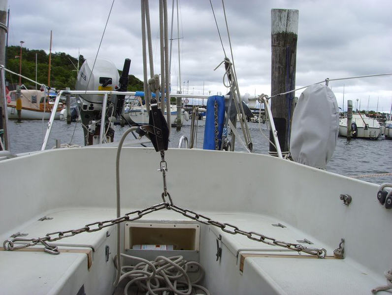

En granne till  mig med sjöbod i mycket oskyddat läge (och och som får ett skapligt bidrag för det han gör) har löst sina förtöjningsproblem så här.

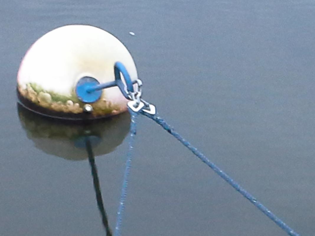

Till akterförtöjning har jag en boj med en lina med två brandkårshakar. Akterlinan/hakarna är upphängda bojens ten. När jag är ute med båten och skall lägga till tar jag akterlinan och fäster den yttre brandkårshaken i en ögla avsett för skotet. Sätter motorn på tomgång framåt. Då når den nästan fram till bryggan. Bara till att ta förändarna och kroka i brandkårshaken.
Svikten i förtöjningen -som är utan ryckdämpare - får jag av de spridda förändarna och av bojen.

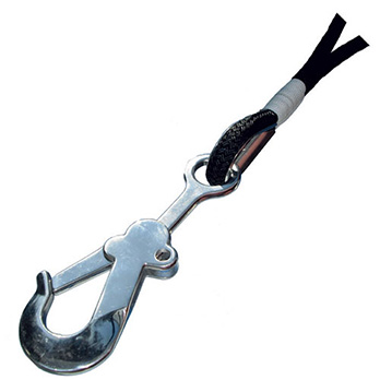

För att lossa så måste jag vrida armen framåt för att spärren ska öppna (vet dock ej vad de kallas, bojkrok kanske)
Hasse din är en Merxhake, som brukar rekommenderas som ett bättre och säkrare alternativ till brandkårshake/karbinhake.  En del av kritiken mot dessa är tydligen att de under svåra förhållanden kan tjuvöppnas något jag aldrig varit med om....
Sådana hakar - Merexhakar - har jag på flera av mina fasta föröjningslinor på den stora båten. för  infästningen av änden so sitter i tex Y-bommen. Fördelen med Merexhaken är att den måste böjas helt bakåt för att gå att lossna.
http://www.hjertmans.se/article/merxhake-rostfri
