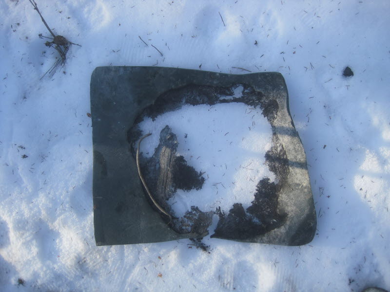

bhemac 2 860 Postad 18 November , 2014 I somras hade Ö&B extrapris på liggunderlag, kommer inte ihåg priset men det var riktigt billigt så jag köpte på mig så det räcker till att förvandla förpiken till en madrasserad cell. En bit ligger på på materialprovningsanläggning (=komposten). Den verkar nästan helt opåverkad. I en tidigare båt isolerade jag med 1 cm frigolit+matta. Efter mer än 20 år pratade jag med dåvarande ägaren. När jag berättade att det var frigolit var han tvungen att kolla och den var forfarande i gott skick och torr. När det gäller brandsäkerheten så ofta plastskrovet värst. Det viktiga, oavsett material, är att mattan är flamsäker. Liggunderlag är ett förbaskat bra material och tacksamt att jobba med. Dubbla lager 10 mm matta blir kanon. En bekant gjorde om i förpiken men när han hade "liggunderlagat" tyckte han det räckte. Det blev så snyggt att han skippade mattan! Man kan lägga liggunderlag i salongens stuvfack, garderober mm. Det räcker att fästa med duttar av termolim runt om. Har man kätting så blir ankarboxen mycket trevligare med liggunderlag, håller några år högst men man behöver bara limma lite i kanterna så det går fort att byta. Mina värmarslangar är isolerade med liggunderlag. Armaflex är materialet som ofta används till rörisolering, borde fungera bra i båten också men liggunderlag är enklare att jobba med. Dela detta inlägg Länk till inlägg Dela på andra webbplatser
