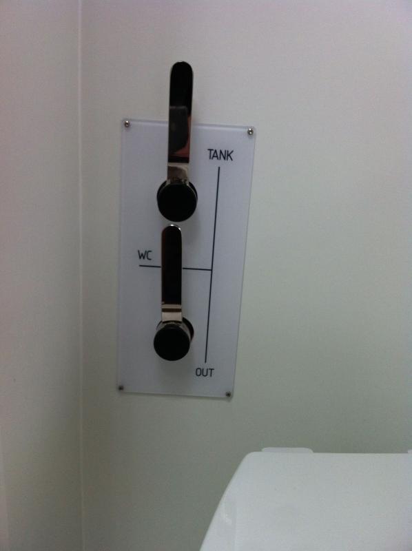

Av de skälet tittade jag noga på mässan i Gustavsberg.
Så här såg det ut i en 2,5 MSEK båt. Ärligt talat så fattade jag inte riktigt hur det var tänkt.
Gick upp och frågade representanten som satt i sittbrunnen på båten bredvid.
" det finns förklarande text hur vreden ska stå… det är bara att ställa in"
Okej.
Min fråga - fattar du det där med vreden?
Och - hur har du eller tänker du göra? Förslag även på hur man tillverkar fina skyltar.
Översta kranen upp: tanken töms via däck. Översta kranen ned: tömmer tanken i havet.
Nedersta kranen upp: toa töms till tanken. Nedersta kranen ned: toan töms i havet.
Ok…. så kan det vara.
Och vredet åt höger säger att vredet stänger vägen till tank resp ut?
Känns lite avancerat med ett tre-läges-vred. Upp, höger och ned?
Varför ha ett vred till däckstömningen över huvud taget..? Vad är bra med det?

Jo, det fattar vi. Men som Peter K skriver, varför ett vred till däckstömningen??? Det är väl bara att öppna locket och stoppa ner tömningsslangen.
Den är väl logisk? Står vredet vertikalt är det öppet, horisontellt som en vägbom, stängt.
Övre öppen, nedre stäng: Toa tömmer till tanken.
Övre stängd, nedre öppen: Toa tömmer till havet.
Båda öppna: Tanken töms till havet.
En tydlig skylt och möjlighet att plombera/låsa är nog bäst.

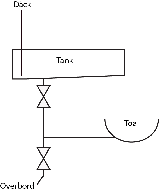

Jag tror att din konstruktion är kontraproduktiv. Kan skapa just det problemet som du avser att undvika. en ev ansamling av fekalier i slangen suger sugtömningen lätt ur.

När det gäller bilden, som jag började med, så tror jag att skälet till att min hjärna inte gillade hur vreden stod beror på att jag logiskt vill ha det undre vredet pekandes nedåt, i havet?
Testat bilden på ett antal personer vi hade hemma på middag ( inga båtmänniskor alls )
och stora diskussioner uppstod hur man använde vreden. Kan nog vara lite tydligare?
Sedan noterar jag behovet som några anger ovan… av en eller två avstängningskranar.
Bilden från installation måste avse en högt placerad tank. Funktionen hade varit tydligare om man använt "T-vred" och placerats i linjen som representerar röret tank-botten.
Jag tycker inte om högt placerade tankar eftersom det oftare blir stopp i den typen av installationer, precis som Toan beskriver. Men om det är så här att den övre ventilen sitter precis under tanken så är risken för stopp mindre om den ventilen stängs när toan inte ska användas på några dagar. Ventilen stoppar även återvinning från tanken till toan. Alternativet är att slangen från toan kommer in i toppen på tanken men då går det alltid åt mera vatten för att inte skiten ska bli stående i slangen.
En lågt placerad tank, kopplad som i Toan's skiss är nog det enklaste och bästa. Pumpen placeras ovanför tanken så risken att det kommer att stå skit i den vid krängning är nog liten. Jag skulle helst ha en ventil närmast tanken som man kan stänga om man tex måste byta slang och tanken inte är tom.

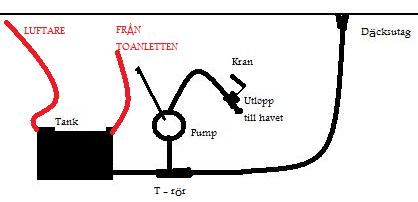

En enkel installation med högt placerad tank.

Enkel och billig installation, fyra timmars arbete och ett T-rör, en slanstump, en däcksgenomföring och några slangklämmor för sammanlagt 700:-kr.

Om man gissar så är det öppet från toan till både tank och hav som handtagen står nu, men lite tydligare kan man ju vara för 2,5 millar... Bara man satt kranarna mitt på strecken/rören i bilden så hade det blivit bättre.
