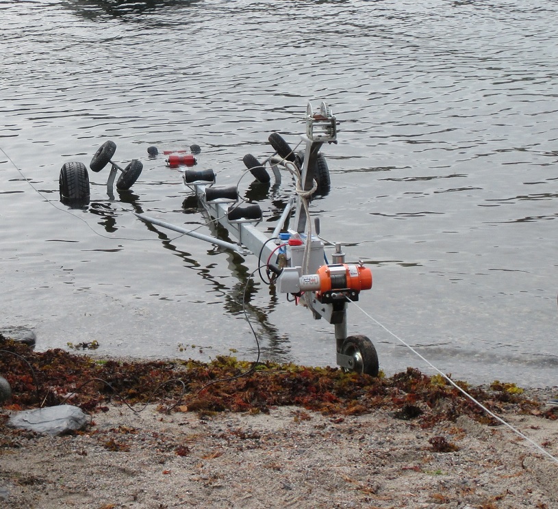

Uffe_Sthlm 0 Postad 14 November , 2014 Jag håller också till på en ö utan bilförbindelse och har sedan många år använt mig av en upptagningsvagn (30-kärra) där jag tagit av kulhandsken och monterat en trailerwinch på kulhandskens plats, passar utan modifikation. Slipper då byggnation i strandlinjen som lätt påverkas av naturens krafter. Smidigt att få upp båten ännu högre vid vinterförvaring. Vill du vara extra bekväm skaffar du en elwinch som drivs av ett 12 volt bilbatteri. På bilden skall en båt på ca 1000kg tas upp. Trailern är en Laxå 1600 som kan skruvas isär till ganska hanterbara delar vilket var smidigt vid transporten i båten ut till ön. Dela detta inlägg Länk till inlägg Dela på andra webbplatser

Peter_G 1 Postad 2 Januari , 2015 Hej. Jag använder min 30-kärra som rullar på kabelstegar där jag lagt tunna plankor så att det rullar lätt. Först vinschas båten upp på vagnen sen vagnen upp ur vattnet. Att montera vinschen på vagnen var inte så dumt. Snor (tar) den idén. Dela detta inlägg Länk till inlägg Dela på andra webbplatser
