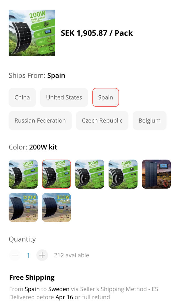

Jag köpte två tunna 100w inkl kablar och regulator från AliExpress. Finns olika paket.C6572572-8D76-4F52-A16E-F30073AB64F8.thumb.jpeg.9292efaf5a5a8fe26f94ec10478f921f.jpegskickas från spanien.
snabb leverans är mycket nöjd.

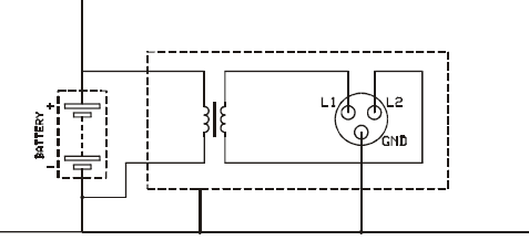

12 timmar sedan skrev ABC:
Bilden nedan är från min Mascot-laddare.
8 timmar sedan skrev ABC:
Men här pratar vi om en inverter galvaniskt skiljd från omvärlde
Men du själv skrev ju att det var en laddare (dvs då 230V in, driven av landström) schemat och jordanslutningen gällde, därför svarade jag utifrån det.
Om det var ett skrivfel och det fortfarande är invertern (=230V ut) det handlar om, så är givetvis inte mitt inlägg om vikten av skyddsjord till höljet relevant.
Då är vi helt överens 😉

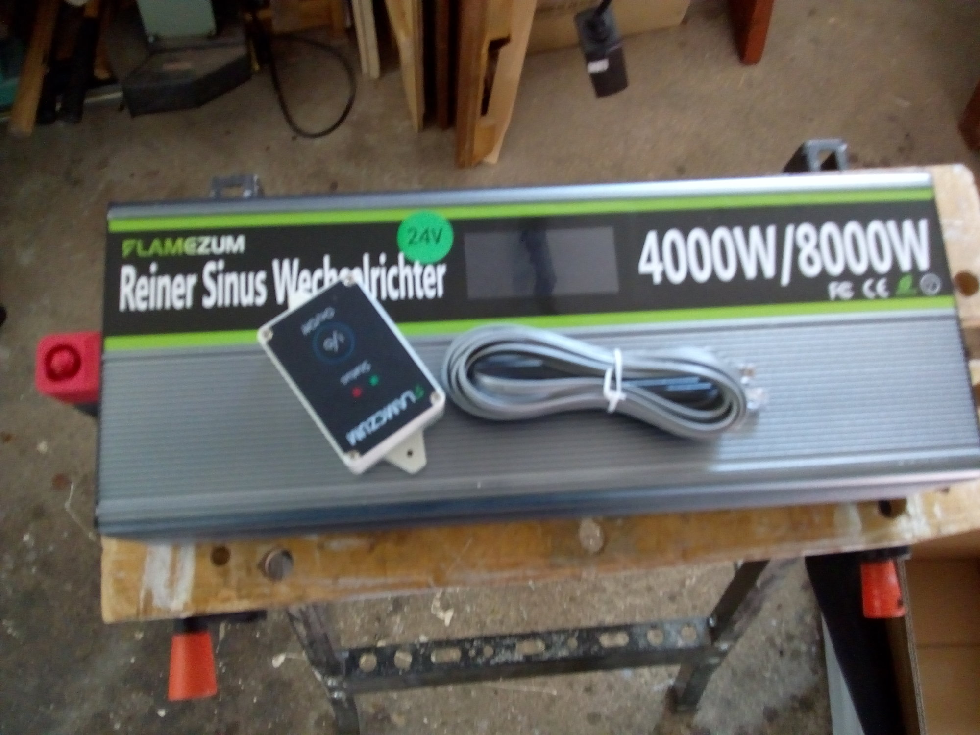

Nu har jag beställt detta från Alibabaexpress. Får väl se hur lurad man blir😁. Växelriktaren är 4000/8000 W, 24/230 V, EU-uttag. Jag hoppas att de där två uttagen är parallella så det inte är nåt konstigt som att man bara kan ta ut hälften på varje?
Köpte en batterimonitor också. Har inte känt behov av det tidigare men nu är det nog dags att krypa till korset med en sådan ändå. Velade lite med shunten där.... Räknar med att ta ut max runt 150 A.
Det fanns 100 A shunt för max 200 och 350 A för max 500. Valde 100 A, max 200. Det bör väl ha varit rätt tänkt?
Kommer göra test med de batterier jag har. Blir det för kasst så tillvida att mitt 24 V batteri duckar för mycket vid matlagning får jag dubblera banken. Förmodligen kommer jag utöka solcellerna med 200 W direkt på 24 V banken, förutom den laddning de redan får från 12 V via dc/dc. Då blir det antagligen semiflexibla med öljetter som buntbandas fast ovanpå kapelltaket vid behov(vi tar ju aldrig av taket).
Så nu är handsken kastad. Får väl se om man får kasta handduken efter...
8 timmar sedan skrev IngemarE:
Det var ett skrivfel, sorry. Inverter ska det såklart vara.
Nu har jag mätt på min egna inverter jag skall installera - den har inte metallisk förbindelse mellan skyddsjordsblecken på utgången och batteriminus 🙂. Således tillför just den ingen ihopkoppling av batteriminus med landströmsjord, och jag kan ha skyddsledaren förbunden mellan dem utan problem i centralen.
