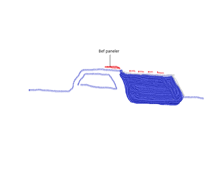

Det var tråkigt... hade trott på mer. Då blir det lite bökigare🤔 Känns som att jag måste grotta ner mig mer i detta innan jag börjar byta ut spisen då. Men det kan jag börja med så fort presenningen åker av. Får skriva laddströmmen under längre tid och vid olika väder och panelvinklar. Men det är ok, har tillgång till sådan mätutrustning. Kan ganska enkelt öka panelytan om det behövs då jag har ganska gott om "takyta" som ändå inte kan användas till annat.
Nuvarande panel är på doghousetaket men bakom detta är kapell över sittbrunnen som bärs upp av en fast rostfri rörram Vi tar aldrig bort kapellet utan rullar bara upp kanterna så vi kan lika gärna ha solceller ovanpå detta. Det är 2 m2 så det räcker till 3-400 W panel som i så fall skulle kopplas 24 V till MPPT för 12 V laddning, då borde det bli ganska effektivt.

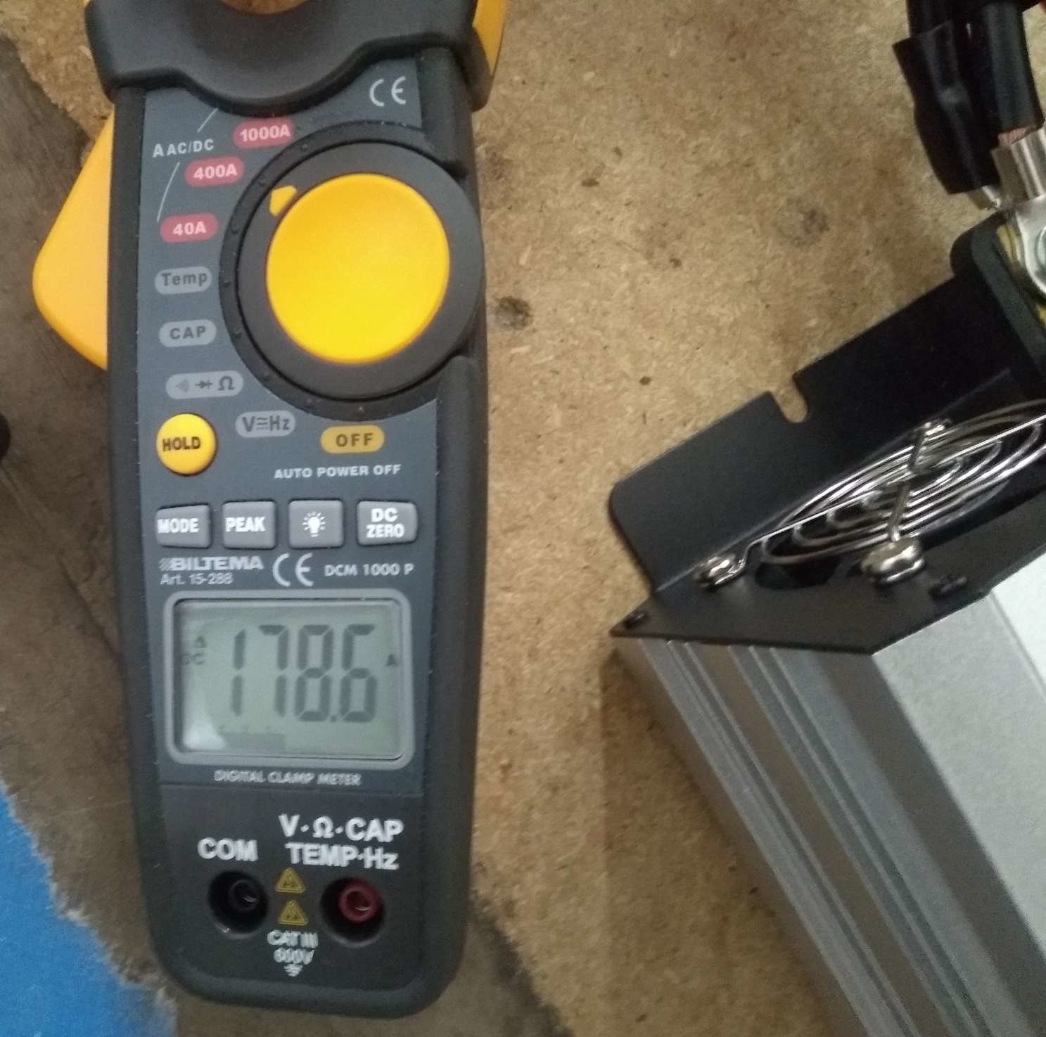

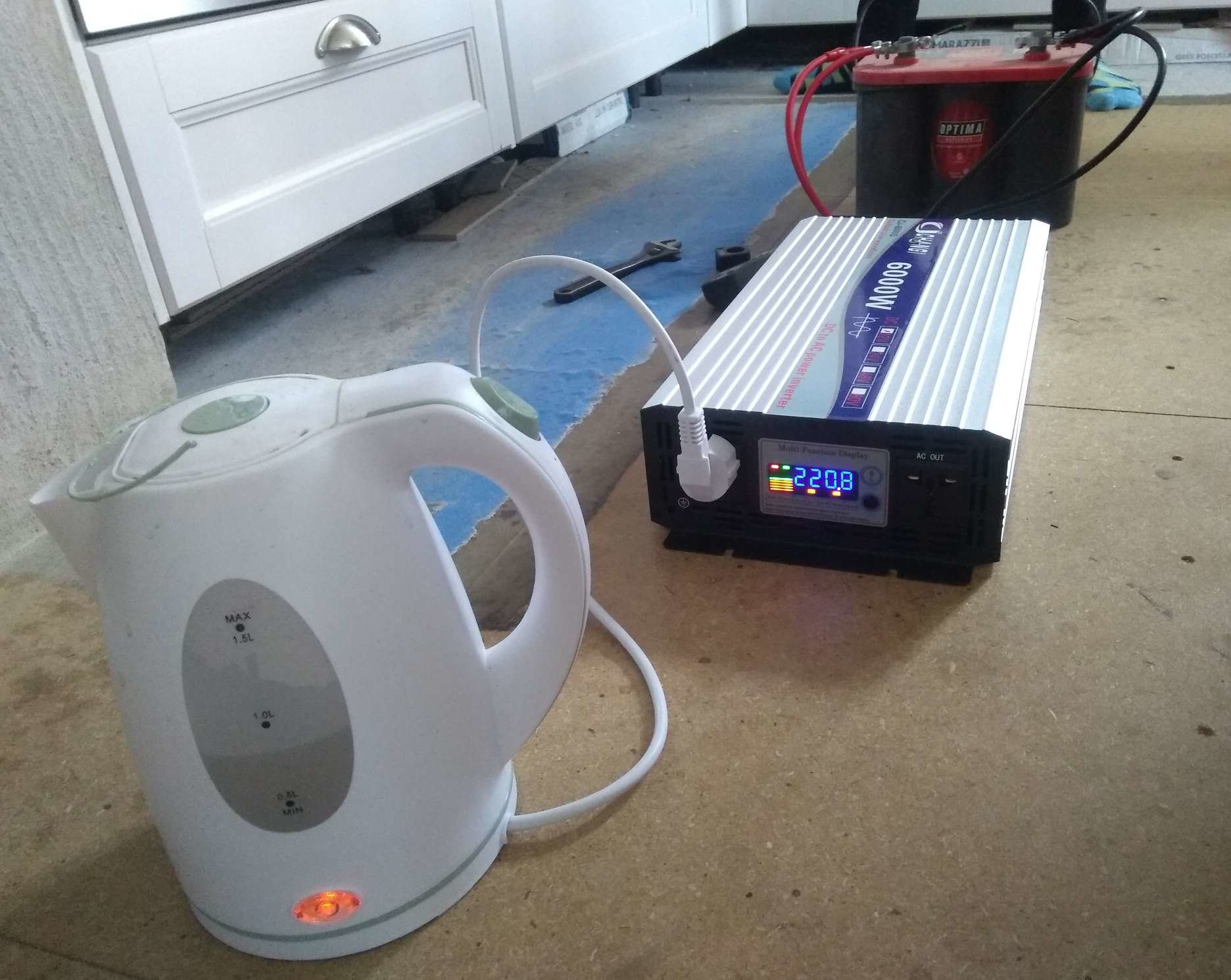

Jag har köpt en billig 12->230V inverter 3000/6000W för att testa. Har bara provat att kokat vatten med vattenkokare från ett ensamt Optima red top.
Invertern plockade 178A från batteriet. Strax innan vattnet kokat upp var spänningen i batteriet nere på under 11V och en invertern slog i från. Batteriet återhämtade sig visserligen snabbt.
En induktionshäll med två plattor drar ungefär lite drygt 3000W på full effekt vilket ger 250A vid 12V. Vart jag vill komma med det här resonemanget är att det är ganska stora strömmar som plockas ur batterierna vid matlagning. I alla fall med en 12V inverter.
Jag tänker på att du matar invertern från bogpropellerbatteriet med dc-dc-tillskott från två 12V batteribanker. Det blir ganska kraftiga dc-dc-prylar som skall till. Nu är min erfarenhet i detta minimalt så det kanske inte är något problem. Ville bara väcka tanken i fall att.

Klart intressant🙂 Törs man fråga vad det är för inverter du köpt och varifrån? Verkar den vettig?
Vad är det för effekt på din vattenkokare? Har sett att det varierar från allt mellan under 1000 till över 2000 W. Din ström 178 A tyder väl på att den är kring 2000 W eller
2 timmar sedan skrev Zwen:
Klart man törs! Jag hittade den i grannkommunen men den skickades från Tjeckien.
Den är gedigen och välbyggd, det jag kan avgöra i alla fall. Tyvärr drar den åt pipsvängen för mycket i tomgång, ca 1,3A.
När jag köpte kostade den knappt 2000:- vilket är billigt för en 3000/6000W inverter. Nu hoppas jag min sol- (540Wp när allt är monterat) och vindladdning (140W) skall kunna kompensera för det. Vi får se. Tyvärr kommer aldrig alla 540W vara exponerade för solen samtidigt eftersom vi har en segelbåt med två master som skuggar i tid och otid.
1,3A i 24h blir 31Ah som behöver in för att enbart hålla invertern igång. Det blir troligtvis att invertern får startas när den skall användas och sedan stängas av pga det.
Den duger för att testa konceptet med 230V i båten. Om det vill sig väl blir det helt andra priser och ett helt annat utbud på vitvaror i jämförelse med 12V prylar.
I dag hade jag nog letat efter en annan inverter med tanke på egenförbrukningen och kanske gått upp 1000W till en på 4000W i stället. Tyvärr blir det helt andra priser då. Jag vill vara säker på att det funkar i vår båt innan jag slänger ut så mycket pengar.
Helt rätt! Den är på 2000W, eller 1850-2000W som det står på märkskylten.
12V är egentligen rätt kass med så stor inverter men lyckas man placera invertern nära batterierna blir inte kostnaden för kablarna så stor. 24V är helt klart bättre för ändamålet.
