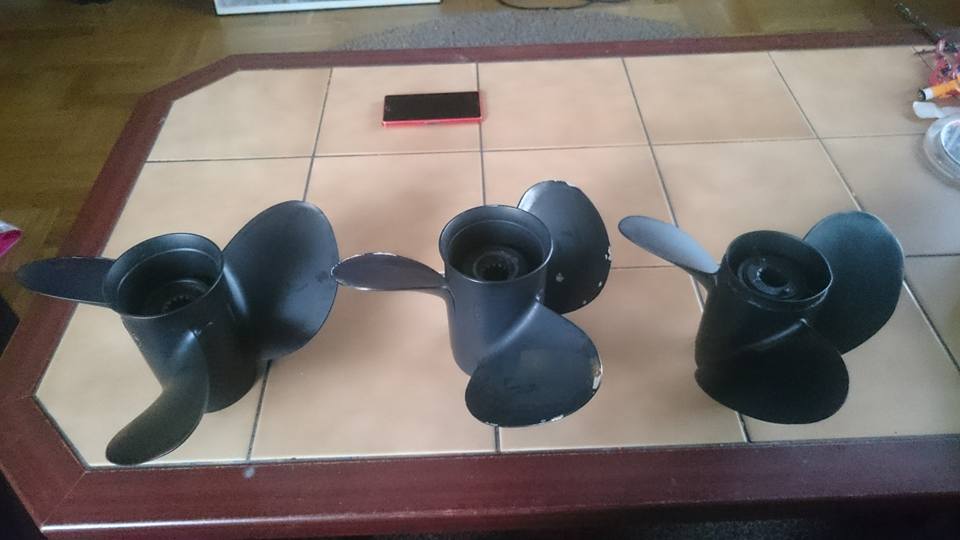

tugge 251 Postad 15 November , 2015 (redigerade) Nu är pirran hämtad, bladen är justerade så stigningen stämmer, nya proppar är tydligen inte så exakta och ofta har dom inte den stigningen som anges. Och så är den cupad förhoppningsvis får jag lite mer grepp. Har nu : 17" solas med cup, 15" solas moddad med cup, mercury 13" orginal, tohatsu 12,5" orginal. Dom passar bla yamaha, tohatsu, mercury,mfl, runt 30-60hk med 13 Splines. Kan tänka mig att mötas upp i Stockholm Mälaren om någon skulle vilja prova lite olika proppar innan köp. Alla propar är alu. Antar att våren passar bättre men skicka ett pm om intresse finns. Redigerad 15 November , 2015 av tugge Dela detta inlägg Länk till inlägg Dela på andra webbplatser
