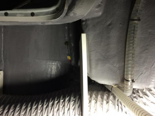

Alt 2
Det är ett sidoskott där fästet sitter till ventilations röret (vita = fästet) det känns starkare att montera ett spel där. Men är betydligt krångligare att montera utan att gå in på detaljer.
Där skulle isåfall ett Engbo Maxi 34-G passa utmärkt.
Utan att jag riktigt förstår dina bilder eller idéer till montering kan jag säga att det går att plasta och få riktigt bra hållfasthet.
Det ser ut som om dina bilder visar någon sorts löst plastade kärl/stuvfack vilka naturligtvis inte räcker som fäste för ditt spel.
Skulle jag installera ett ankarspel idag skulle jag välja bandankarspel. Har tyvärr ingen bra erfarenhet av ankarspel från Engbo även om deras support i Sverige är enormt bra!
Engbos spel är dock förmodligen lättare att installera då de bara behöver en stark fästpunkt isf tre som många bandankarspel kräver.
Ska du plasta så kan du plasta in fästena till spelet direkt men var nogrann när du mäter.

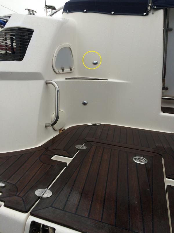

Om man ser båten från utsidan (se bild nedan) så kommer linan att komma ut i den gula cirkeln.
Frågan är då om man kan sätta spelet rakt på denna ytan utan att förstärka inne i båten?
Det går egentligen inte att svara på utan att veta hur tjock det partiet är. Skulle det vara mycket svårt att plasta på där för att vara på säkra sidan?
På min båt är det kanske en dryg centimeter tjock plast där spelet sitter bultat. Det är också en vinkel bredvid som ytterligare förbättrar hållfastheten. Jag har också för mig att det sitter en plåt som mothåll.
Tänk på att du också behöver bra fallhöjd för linan inne i båten om du använder blyad lina till Engbo spel.
Ps
Du kan inte komma åt att montera spelet närmre badbryggan? Med den placering du föreslår kommer linan ivägen för steget och längre ner mot badbryggan (åt babord) ser det stabilare ut med vinklar i plasten.

Nya bud nu, efter ChristerN påpekande om att ankarlinan kommer att vara i vägen för fotsteget och tidigare min fru även nämnt detta så fick jag tänka om. Kommer att flytta ner ingången till ankarlinan till den nedre lampan under den gula cirkeln. Kommer att tillverka en konsol som kommer fästas i skottet till höger där som fästet för lufttrumman sitter på min andra bild.

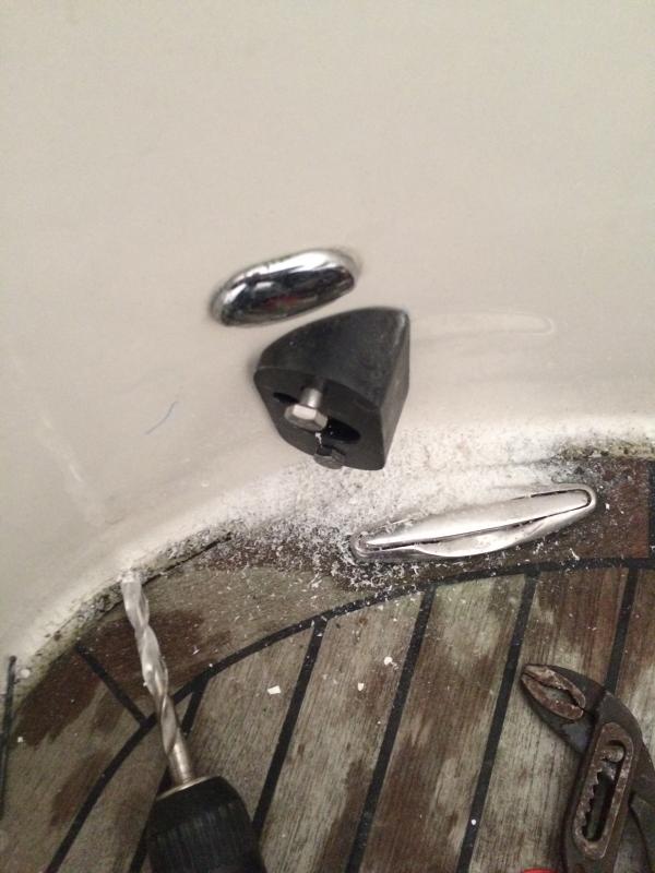

Tillverkat en konsol och monterat den. Ankarspelet kommer att sitta under konsolen.
Sakta men säkert går det framåt :)
