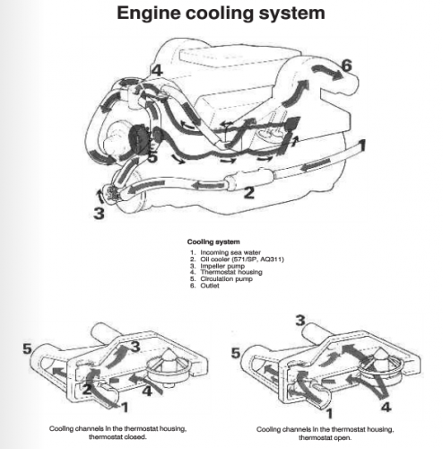

Bifogar ritningar på kylsystem och termostathus.
mvh, Nicke
Ang lösning 3: På ritningen av termostathuset ser det i och för sig ut som om motorn kommer kunna suga in glykolblandning i motorblocket via 1 -> 2 -> 5, även om termostaten är stängd.
